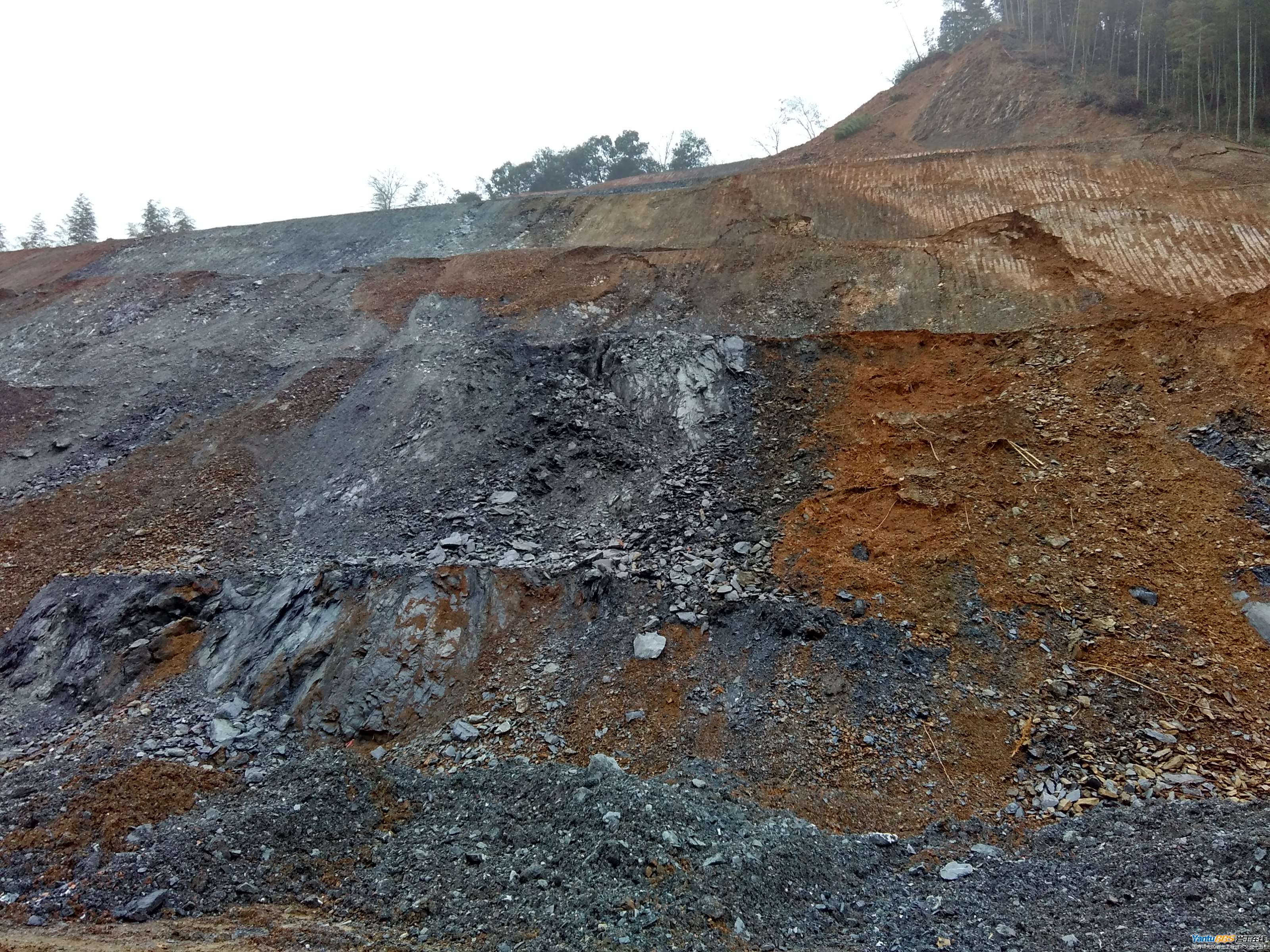

最近去一条在建高速公路进行现场踏勘,看了很多路堑边坡,其中有3个标段的基岩都为千枚岩,遇水就软,甚至比稀泥还乱,很多一级边坡都滑了,不知道论坛里的各位大侠有何好的方法进行加固?求指教 p1 4d ,}4W
以下是桩号为K46+540~K46+680的路堑边坡,设计措施为喷土植草 cno;>[$
u0 BMyH

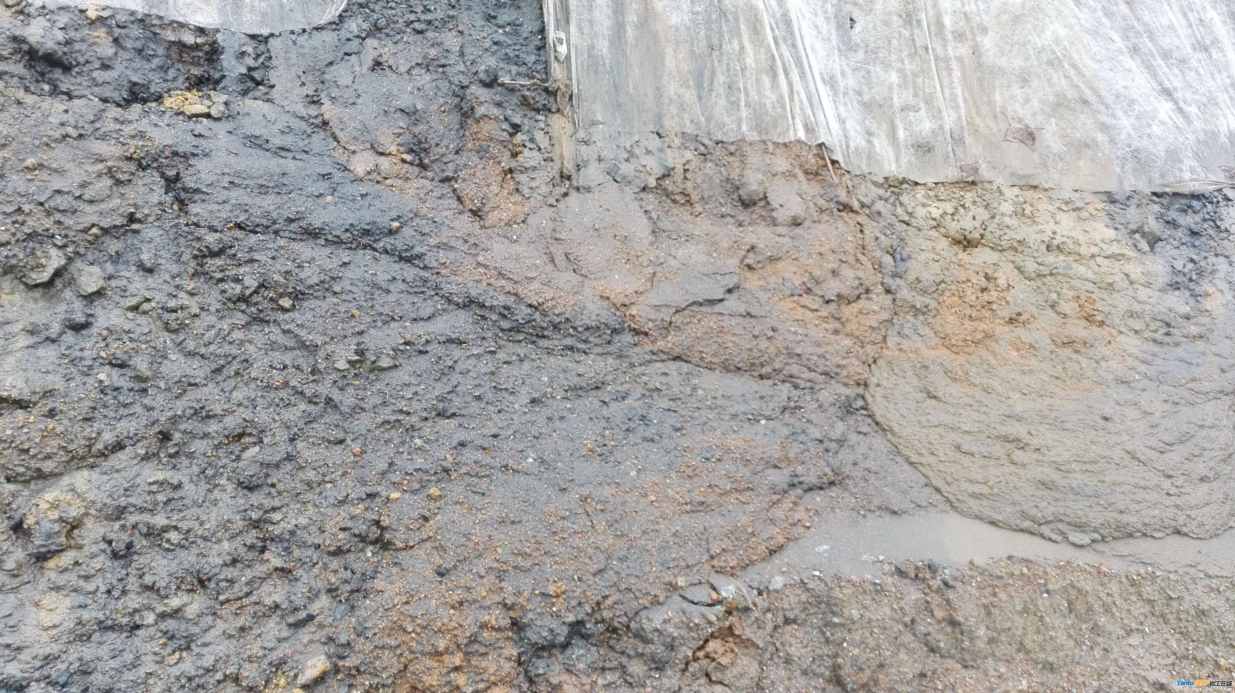

桩号K47+360~K47+500
爱是迷迷糊糊天地初开的时候那已经盛放的玫瑰

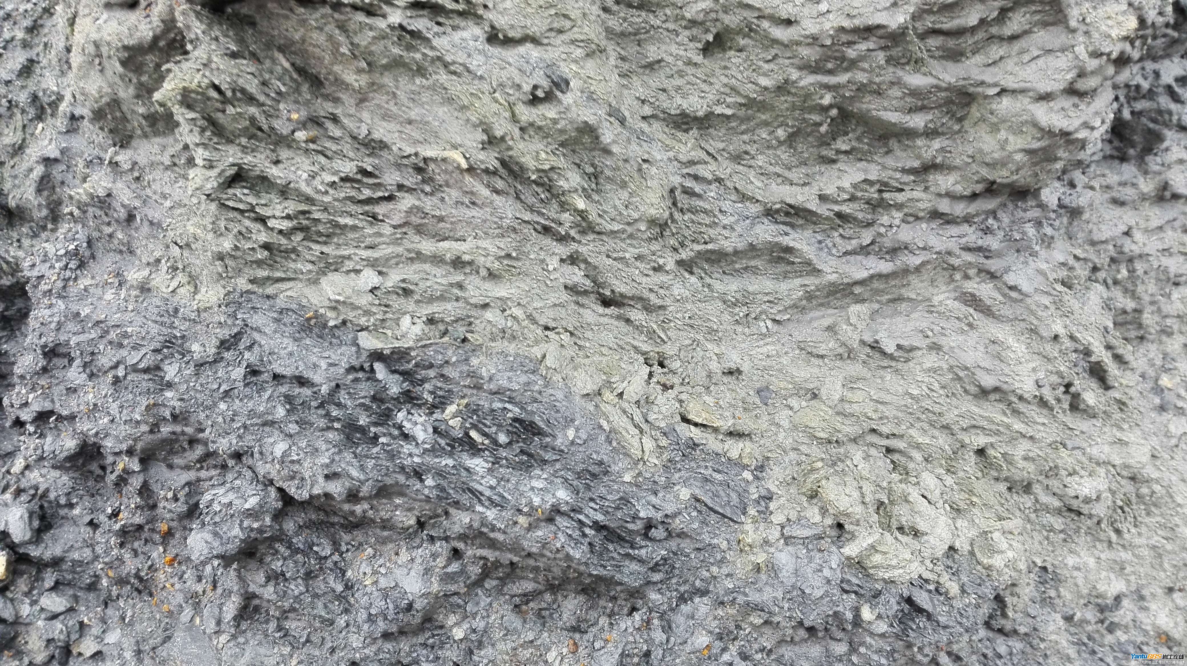

桩号K49+620的边坡

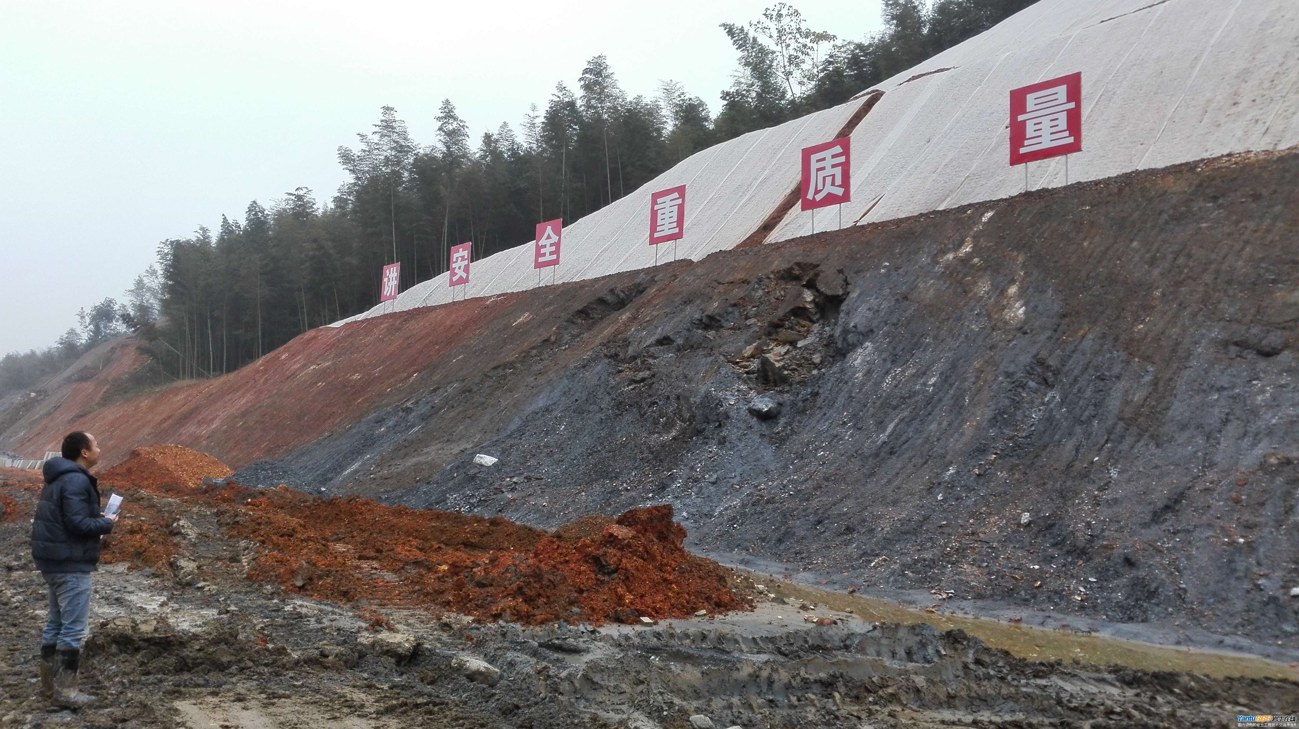

只看该作者 4楼 发表于: 2015-11-26
难搞的千枚岩难搞的千枚岩

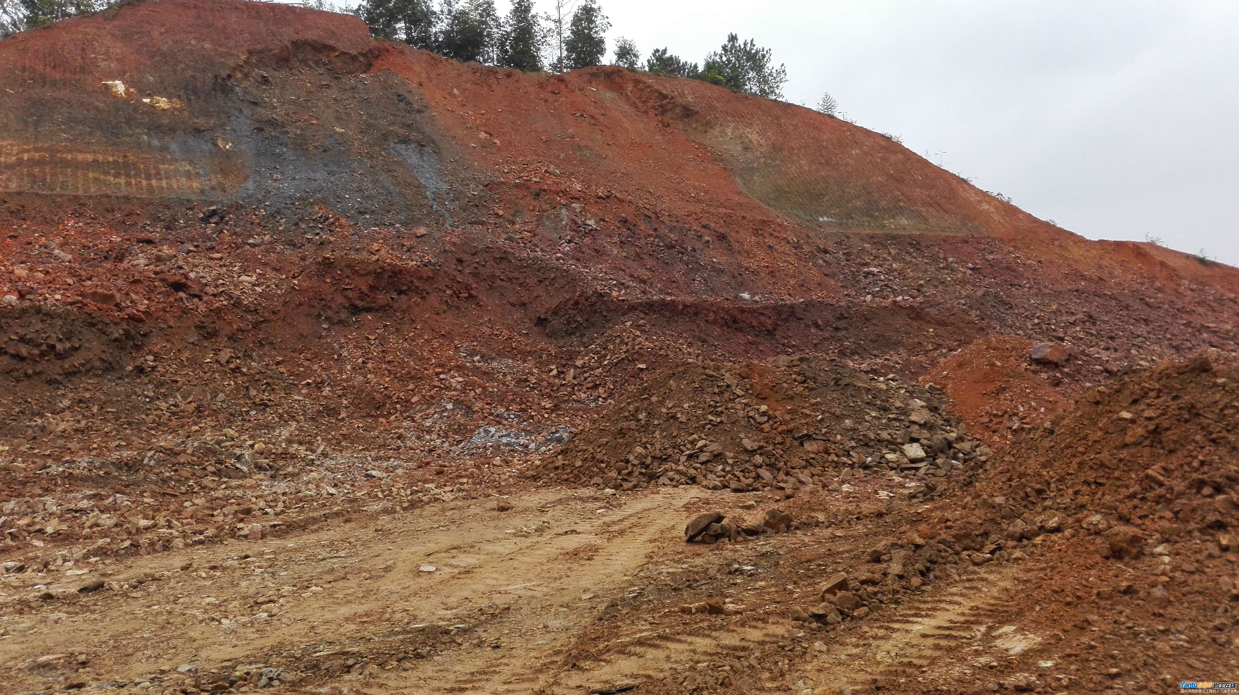

只看该作者 5楼 发表于: 2015-11-26
再来一个再来一个啊啊

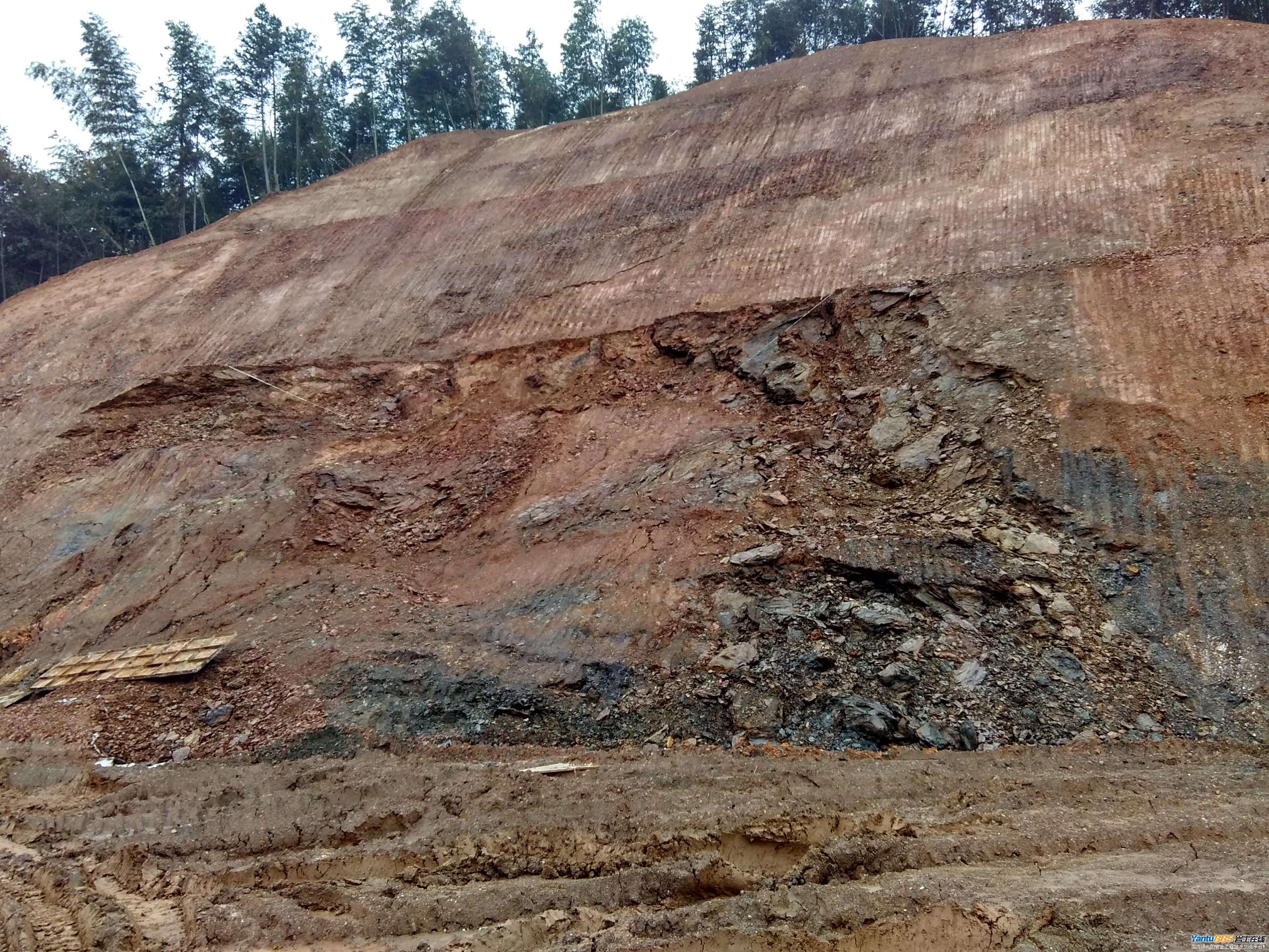

只看该作者 6楼 发表于: 2015-11-26
二级边坡塌了啊啊啊

遇水就软---------隔水,排水

可表面喷浆不能长久啊,常规的排水措施,如截水沟和排水沟肯定是要做的 ^;N +"oq!y

除了传统截排水外,如果工程预算够的,最好的办法只能格构锚固了,框架内布设钢筋网片,格构施工完喷浆或者现浇都行,只能这样了。节约投资的话,以及钢筋砼格构,二三级浆砌片石窗式格构,四级放坡,不知道行不行

及早封闭 避开雨季施工 做好截排水工作 防护采用框架格梁
