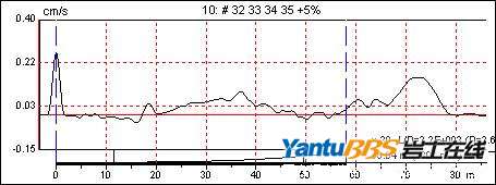

对于超长PHC桩(大于60m),PIT检测适用吗,为什么我测得信号很难做出判断呢,信号看到有问题,用摄像去观察又不能发现问题,业主最后要求取消了该项检测,不知各位有没有这方面的经验

(1)适合于该检测,按照常规检测桩底下三分之一处,不会出现坏桩现象。 &[ 4lP~
(2)敲击检测时候。敲击力应该足够大,避免桩身阻力的反射。

超长桩很难看到桩底,不知道你看到信号有问题是指什么

曲线发上来瞅瞅。是不是曲线看不到桩底啊?

PIT  跟本就测不了60M的的桩   换一种方法  比如用高应变冲击锤 配合低应变来检测

肯定是看不到桩底的,像下图中的曲线如何来判断呢 }nUq=@ej
