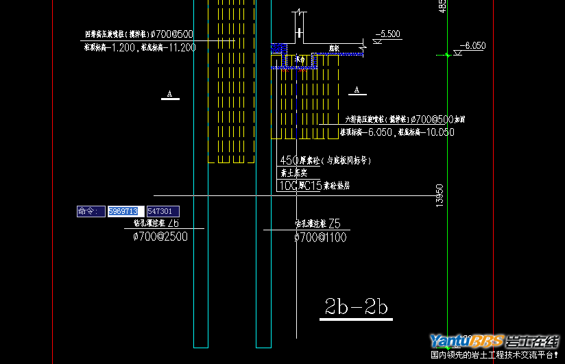

我做了一个双排设计:2.5米杂填土,下面全是淤泥,土层参数如下: ~=|}!A(

关键是:TMD迫于领导压力:前排∅700@1100  和后排∅700@2500     按理说应该矩形布置或者梅花形布置,我现在布置的非常不合理,请问这里的有经验大侠,这个基坑不会不有问题,给我吃颗定心丸啊。。。。。。还有,这么深,上部我没有放坡且压顶梁标高较高,安全吗?

楼主设计的比较保守啊!

设计的过于保守,安全没问题

哈哈  这里有高工说我设计过于保守。。。。我怎么老是感觉不舒服呢。。。这个基坑马上就要开挖了,我都担心死了。 [3m\~JtS
NIV}hf YF
还有,这里在进行搅拌桩施工期间,杂填土中碎石块较多,我改为高压旋喷装了。 ]Y\$U<YjO
b>07t!;
另外:::双排桩的连梁我这里会不会产生扭矩,计算时只考虑了拉应力哦。。。

保守了,嵌固深度长了。

2排桩3倍插入比 4+6排旋喷桩,太浪费了。 2 2v"?*

当心连梁有问题,桩部分太没有问题了。不知你连梁怎么布置的,怎么配筋的?截面多大?

呵呵  杭州 连梁不会有问题,我的配筋和截面都做的很大
