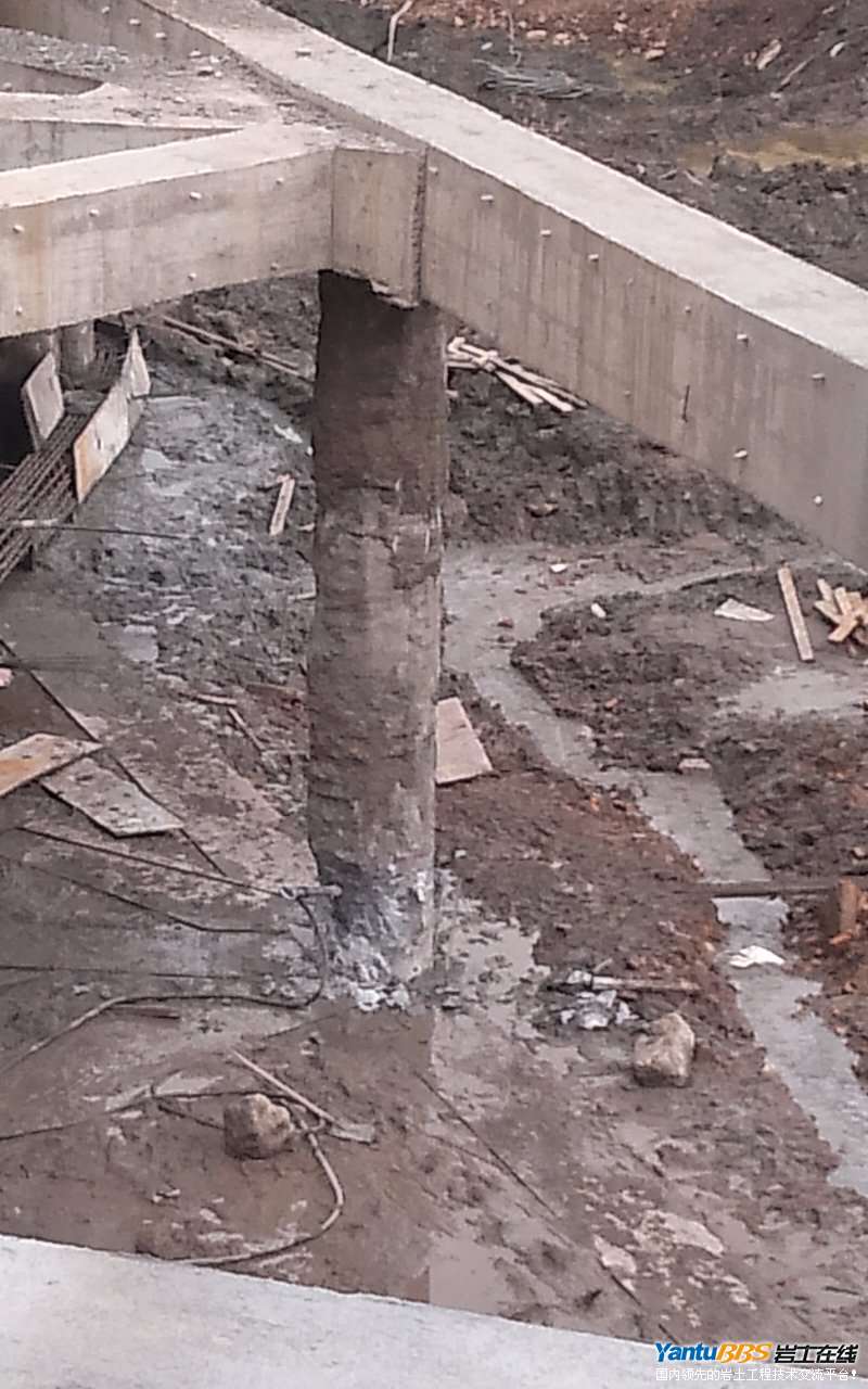

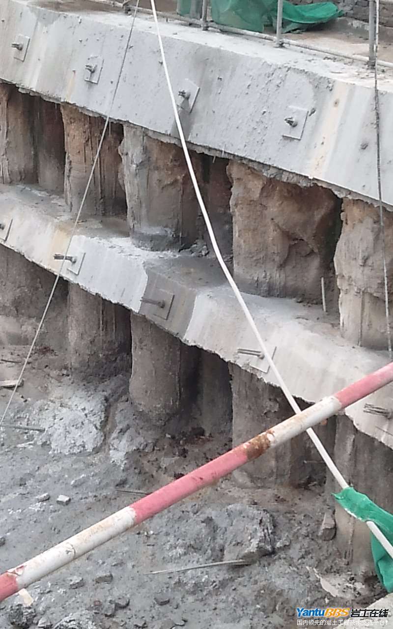

早听说昆明土质极差,今天去现场才知道什么叫极差了,之前在成都同等规模的深基坑,2道锚索,桩间距还很大,可是基坑干干净净没一点问题,而今天去的这个基坑坑壁漏水严重,支护桩有一部分严重变形,周围房屋沉降达10CM,还请众多前辈指教,在此等基坑条件下如何保障基坑的安全性。

昆明的土是很差的,有条件的话就做地连墙加内支撑。

土质差到一定程度,支护反而就简单了。

没错,此工程正是在西山区,今天又去看了,基坑依然漏水,今天把冠梁的水平位移和沉降都测了,数据处理出来结果再跟大家分享。

是不是帷幕没打好啊

止水帷幕肯定有问题,基坑周围建筑位移和沉降都很大,今天又重新去测量了一次,旁边有一个派出所都因为裂缝过大拆除了,基坑修好之后再给人修一个派出所。
