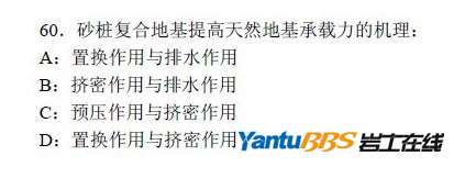

[疑难诊断]2011基础60题大家选什么 [复制链接]

很显然 是挤密和排水作用
只看该作者 2楼 发表于: 2011-10-19
选择B是正确的

应该是D吧,虽然也排水,但主要还是置换和挤密

A,见地基处理规范8.1.1条文说明

主要是挤密和排水作用

首先建议大家看看砂桩的定义,里面写的很清楚,首先具有的功能就是挤密作用。对饱和粘土地基对变形控制要求不严的工程也可采用砂桩置换处理,说明砂桩有置换的作用。
至于大家争论的排水作用,砂桩是没有的,虽然能汇聚地下水,但是没有排出去的渠道,
所以答案应该选D:置换和挤密作用

6楼解释很清楚了

个人感觉是置换与挤密作用,排水的话还得要排水通道才行吧,

砂桩的挤密作用应该是肯定的,至于排水作用有没有,从施工现场看好像觉得也有排水作用,在砂桩施工现场,打砂桩会有水(砂桩复合地基处理大部分是软基),而且设计桩顶铺设砂层用于排水,个人觉得挤密作用和排水作用应该是砂桩复合地基提高承载力的常规机理。本题出得也不是太严密,要是增加土层的性质那就一目了然。欢迎大家来讨论。

这题还有争议,题中问的是砂桩处理粘性土的机理,显然没有挤密,有挤密统统排水,只有A是正确的,可以参考同济大学的辅导书。
