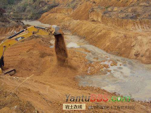

直接从岸边延边填土,说能把底层的淤泥挤出?

这是个水泥厂的地基,当然重型机械部位都是桩基础的。

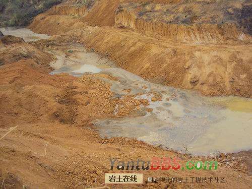

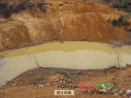

特别说明:这里原来是个池塘,有两年没有清塘了,淤泥大约就是500mm~700mm厚!

只看该作者 16楼 发表于: 2009-12-14

事实上可以回填但规范上是坚决不允许的!

只看该作者 18楼 发表于: 2009-12-14
淤泥不深,应该可以直接回填,再用强夯处里.

只看该作者 22楼 发表于: 2010-01-08
这样回填后的场地作为建筑物基础估计不行,需要重新处理.

只看该作者 23楼 发表于: 2010-01-08
那要看上面有没有建筑物了,如果没有建筑物,怎么干都行
