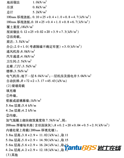

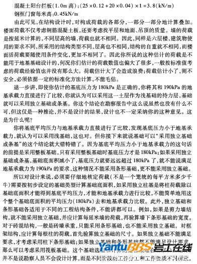

看看高老的《岩土工程勘察与设计》P55~P65页码,下面截图 jp7cPpk:LG
