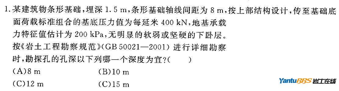

刘兴录和于海峰对这个问题的解答方法不一样,所得到的答案也不同。
个人赞同刘兴录的解答,但同时有一个问题:
《岩土工程勘察规范》4.1.18条规定
“勘探孔的深度对条形基础不应小于基础底面宽度的3倍”
刘兴录和于海峰都认为上述条文的意思是
h大于或等于3b+d
其中b为条形基础宽度,d为基础埋深。
但是从条文本身来看似乎为
h大于或等于3b
才对啊?

题目如下图

只看该作者 4楼 发表于: 2010-06-25
你贴的这个题怎么没有基础底面的宽度?

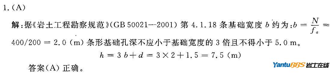

只看该作者 5楼 发表于: 2010-06-25
引用第4楼陆渐于2010-06-25 22:43发表的  :
你贴的这个题怎么没有基础底面的宽度?
于海峰的解答

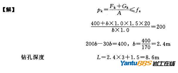

只看该作者 6楼 发表于: 2010-06-25
你贴的这个题怎么没有基础底面的宽度?
刘兴录的解答

只看该作者 7楼 发表于: 2010-06-25
从解答过程看刘兴录的更合理
但是按照刘兴录的解答过程选A 不对,
而应该选B???

只看该作者 9楼 发表于: 2010-06-25
于海峰的正确
题目说的是传至基础底面的压力400pa
就不该再加土压力了
这样最小的基础宽度可以定为2m
另外勘探深度和勘探孔深度还是有区别的
孔深10米并不表示勘探深度是10米,基础以上的深度不算勘探深度
