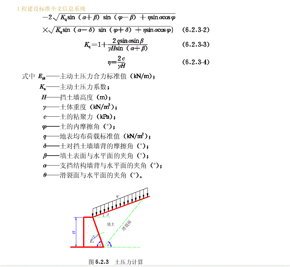

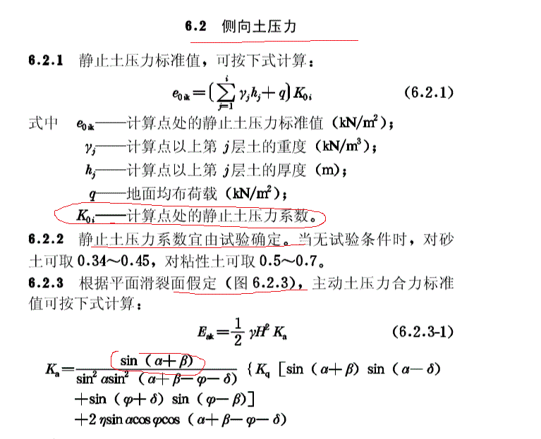

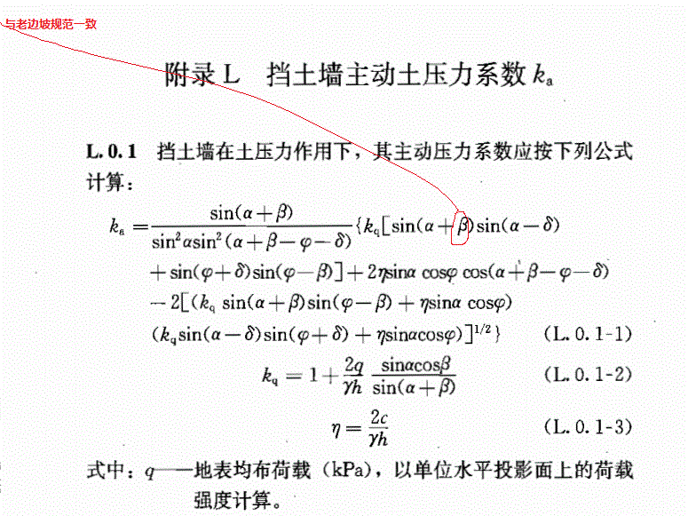

《建筑边坡工程技术规范》(GB50330-2013)6.2.3-2公式将β换成δ是否有误

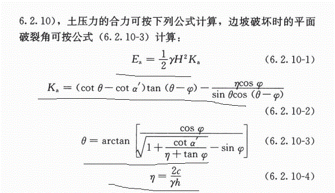

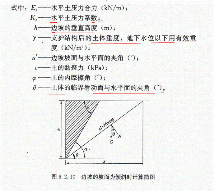

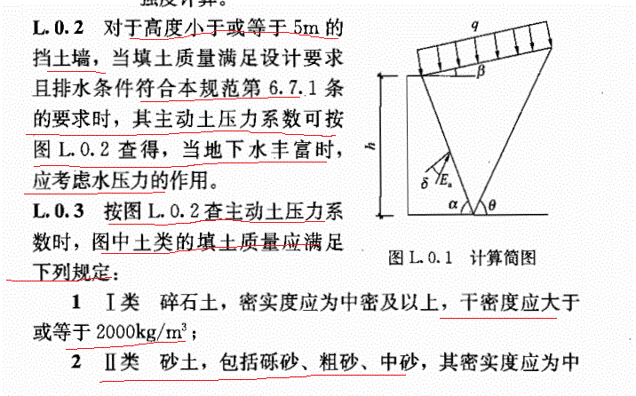

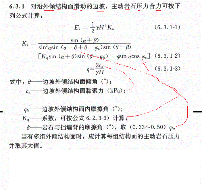

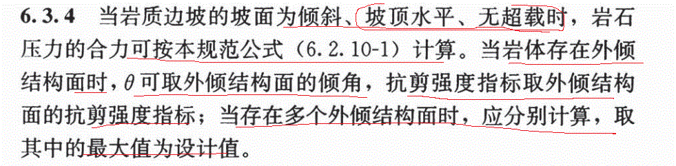

有关条文的规定
在线cdddd
62346
435041
5202
只看该作者 3楼 发表于: 2014-09-30
有关条文的规定1

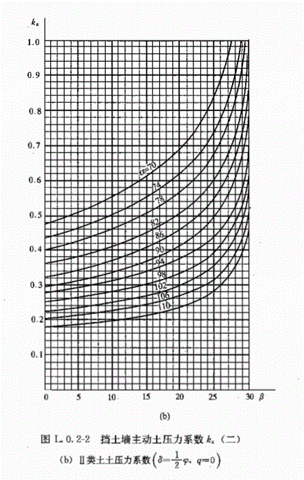

和旧规范相比  6.2.3-2 第一个中括号里 有变化

只看该作者 5楼 发表于: 2014-09-30

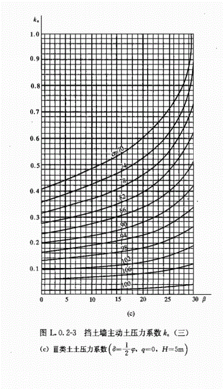

老规范有关内容看附件
在线cdddd
62346
435041
5202

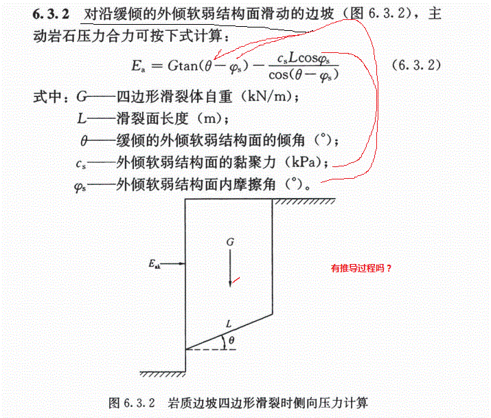

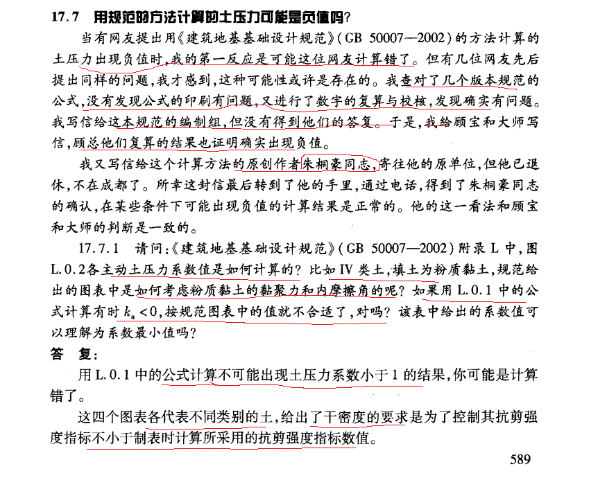

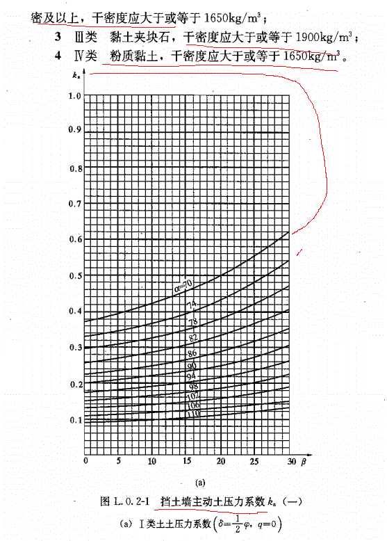

只看该作者 6楼 发表于: 2014-10-05
新规范印刷错误
小图 | 大图 图片
  • 《建筑边坡工程技术规范》(GB50330-2013)6.2.3公式推导是否有问题|〖规范规程〗
在线cdddd
62346
435041
5202

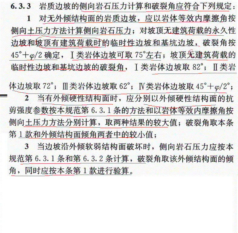

只看该作者 7楼 发表于: 2014-10-05
新规范印刷错误2

回 cdddd 的帖子
cdddd:哪个知道推导过程在哪部教程讲的详细(2014-09-30 08:34)嬀/color]
推到过程可以看顾慰慈的《挡土墙土压力计算手册》2005,里面讲的很详细,不过符号表示方法不太一样,我没有细看。
楼主说的这个地方应该是13版规范印刷错误,02版里面是对的。
