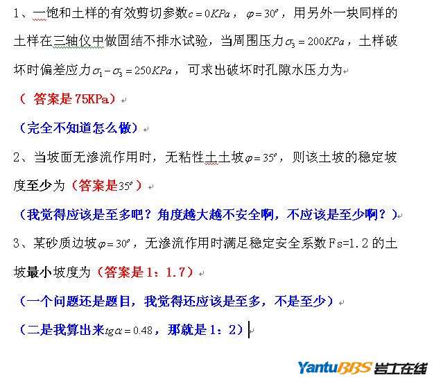

题目和疑问如图所示

第一题:σ3=200,σ1-σ3=250,σ1=450,
(σ1-u)=(σ3-u)*tan(45+30/2),u=75kpa
共1条评分 ,土币+10
船头尺 土币 +10 正解。 那看看第2题和第三题喂。 2011-09-08

正解。
那看看第2题和第三题喂。

第二题,设滑动坡体的的重量为G,则有抗力为G*cosa*tan35,下滑力为G*sina。
当抗力应大于等于下滑力,破题才稳定,则有G*cosa*tan35≥G*sina,tana≤tan35,所以a≤35度时坡体稳定

第三题,G*cosa*tan30≥1.2G*sina,tana≤tan30/1.2=0.48

回 4楼(hzyhlyh) 的帖子
原理、结果都正确,这是公式错了。正切需要平方的。

你找不到感觉,是因为缺少系统的土力学复习,第一题是可以根据应力圆法解答,第二题是土力学的基本原理,砂土的稳定角,第三题类似。
