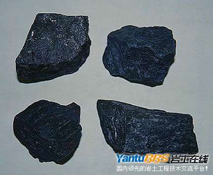

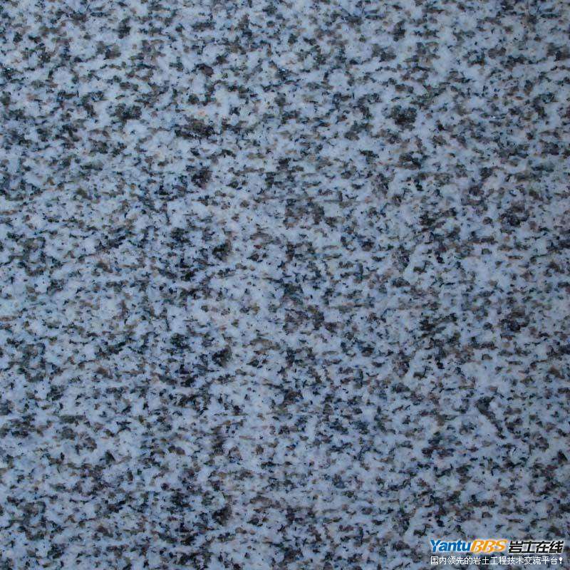

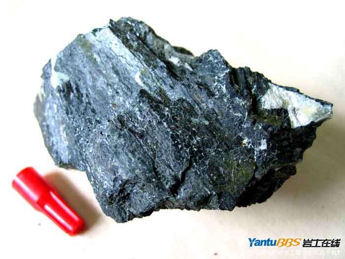

按顺序依次是角闪石、辉石、花岗岩、闪长岩
鼠标停在上面图片下面有显示
我就搞不清楚
用肉眼
怎么区别角闪石和辉石?
怎么区别花岗岩和闪长岩?
请求帮助

怎么区别角闪石和辉石?
答:角闪石晶体呈长柱状,集合体呈粒状、纤维状、放射状等, 柱状解理完全,二向解理。辉石单晶体为短柱状,横切面呈近正八边形,集合体为粒状,有平行柱状的两组解理。
怎么区别花岗岩和闪长岩?
答:花岗岩里矿物为长石、石英、黑白云母等,石英含量是10%~50%。而闪长岩不含或含极少量石英,其量不超过浅色矿物总量的 5%。
