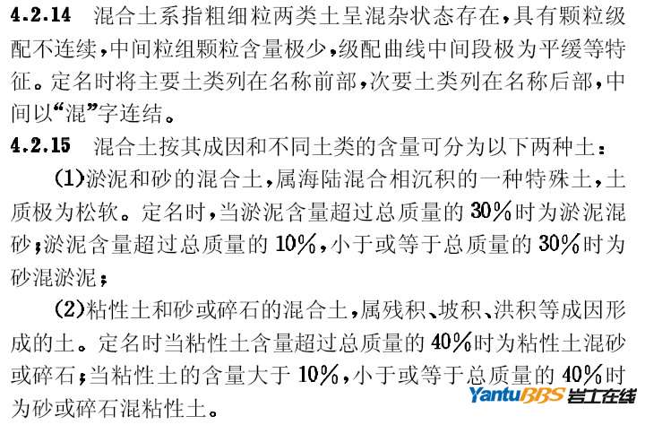

2011年上午角砾定名一题
用到的规范竟然是在《港口勘察规范》

含量大的在前面   少的在后面   定名为角砾混粘土

岩土勘察规范里也有的
在混合土定义那节

我也看的岩土勘察规范条文说明,选的含粘土角砾。

岩土规范混合土那节

不要争了,以岩土为准

岩土规范上说的不明不白,港口这个说的这么明白,干嘛还按岩土,他们两个应该是不冲突的。看岩土的条文说定名不清楚的。

支持楼主的,我答案就宣角砾混黏土,我就记得在哪看过这个就想不起来,楼主替我想起来了,纠结的我,岩土3.3的条文中就没说混合土的事情

岩土勘察规范3.3.6-3条文说明

此题有争议 具体看标准答案怎么定了 估计出题人故意的吧 到时通过的太多 就选个有利于降低通过率的选项来作为答案 因为无论选c或d都是可以的

工程地质手册上也是这么说的。 角砾混粘土 。
