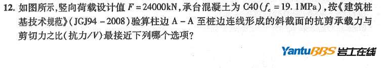

题目中给的是fc,规范中用的是ft,答案中居然也是用fc,很奇怪。

规范问题,现在考试按新规范,原来的是老规范。

这是08年的题目,题目中明确说按照08版的解答

混凝土的抗拉强度ft和抗压强度fc是存在着近似1/10的关系的

那个是用的老的规范的计算公式
