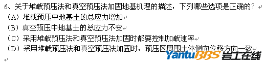

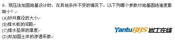

1、哪位知道,是不是“有人工处理后的地基强度不能比处理前的强度过高”的说法?
2、下面这道题目选什么?(多选)
3、下面 这道是单选,我觉得选A,不知道对不对?

6题cd,9题c。随着孔隙水的不断排出,土体所受的应力变小,就像一块吸饱了水的海绵,随着孔隙水的不断挤出,自重应力逐渐减少。

真空预压好像不用控制加载速率吧

第二题应该是:ABD
关于A、B地基处理手册71页有说明。D是个人的理解。

只看该作者 5楼 发表于: 2011-09-13
关于D,地基处理手册115页也有说明。

第二题 D选项是错误的 根据地基处理技术规范条文说明5.2.21
     堆载预压土体会产生向外侧的变形
     真空预压相当于水平方向增加了负压源,土体产生向内的变形
    C选项 貌似规范没提到真空预压要用控制加载速度
    AB是正确的
     堆载预压土体会产生向外侧的变形
    AB是正确的
这个是正确的。地基处理手册115页也是这么说明的,前面的回复选D是因为自己看错题了。

多选AB +单选C为正确答案

只看该作者 10楼 发表于: 2011-09-14
多选AB +单选C为正确答案。。。

引用第7楼5354000于2011-09-14 00:11发表的  :
     堆载预压土体会产生向外侧的变形
    AB是正确的
支持此解!
