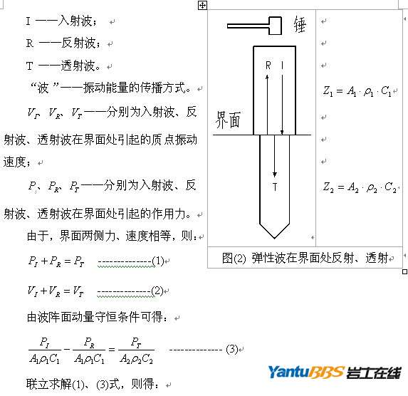

这样的题目是如何考虑的?为什么t2时刻不是桩端?

第一题.
第二题是嵌岩桩,桩底是反向反射
离线雨行偶然
116
16571
只看该作者 3楼 发表于: 2011-09-05
考的是嵌岩桩的桩底反射反向

第一个怎么分析啊?条文说明看不懂  盲区啊

引用第3楼雨行偶然于2011-09-05 12:53发表的  :
考的是嵌岩桩的桩底反射反向
请教下这个 嵌岩桩的桩底反射反向,出处在哪里?
天行健,君子自强不息
离线xirenqiang
547
3303
-6
只看该作者 7楼 发表于: 2011-09-05
回 6楼(hunanlxf) 的帖子
这个道理讲起来比较复杂,要从波动理论角度才能真正讲明白。对于嵌岩桩,波传播过程中桩端位移为0,则下行波和上行波波形相反,才能保证任意时刻桩端处位移为0,说白了就是一正一负。桩假定为弹性体,波速不变,上行波的波峰行进至桩顶接收装置时,其位移同下行波相应的峰值是反向的。

只看该作者 8楼 发表于: 2011-09-06
7楼,不要越说越玄乎,那是高应变理论,与低应变还是有差别的,其实低应变的正向,反向起跳主要看波阻抗的大小,扯到上,下行波有点远。
