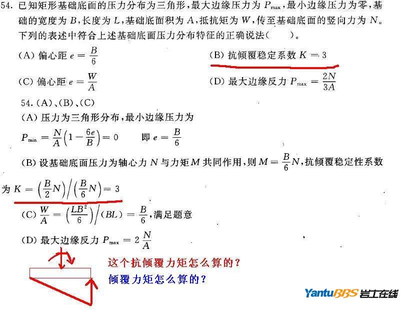

是04年真题
上午专业知识多选题

我想,记住这个结论就可以了

记住这个结论就可以了

恩 确实是个疑问,不晓得是么样计算出来K=3????????

就是对角点求力矩三,作用力有N及M

k=y/e,y=b/2,e=b/6
这个公式来自某年真题单选题的提示

力都算的话
不管对哪里
合力矩都等于0
K=1
要不怎么平衡
不知道算哪些力不算哪些力?

力乘力臂,抗力除倾覆力

力乘力臂,抗力除倾覆力
我还是不懂
你把计算公式列出来嘛

公式:边长的一半除以偏心距

我的理解是这样的:K=倾覆力矩/抗倾覆力矩
即K=M/(N*e)

是否可以参考《铁路桥涵地基和基础设计规范》中3.1.1式k0=s/e。
