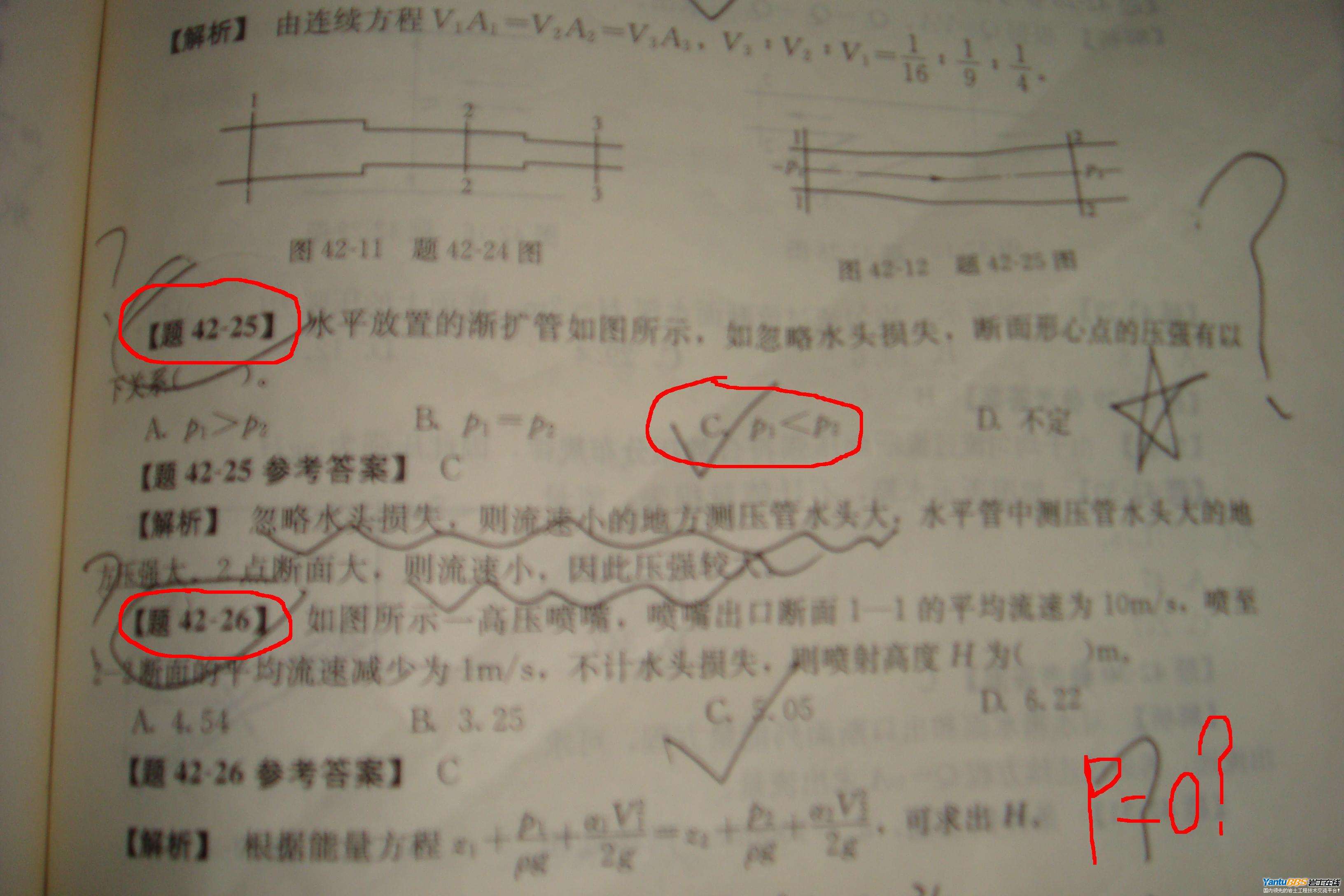

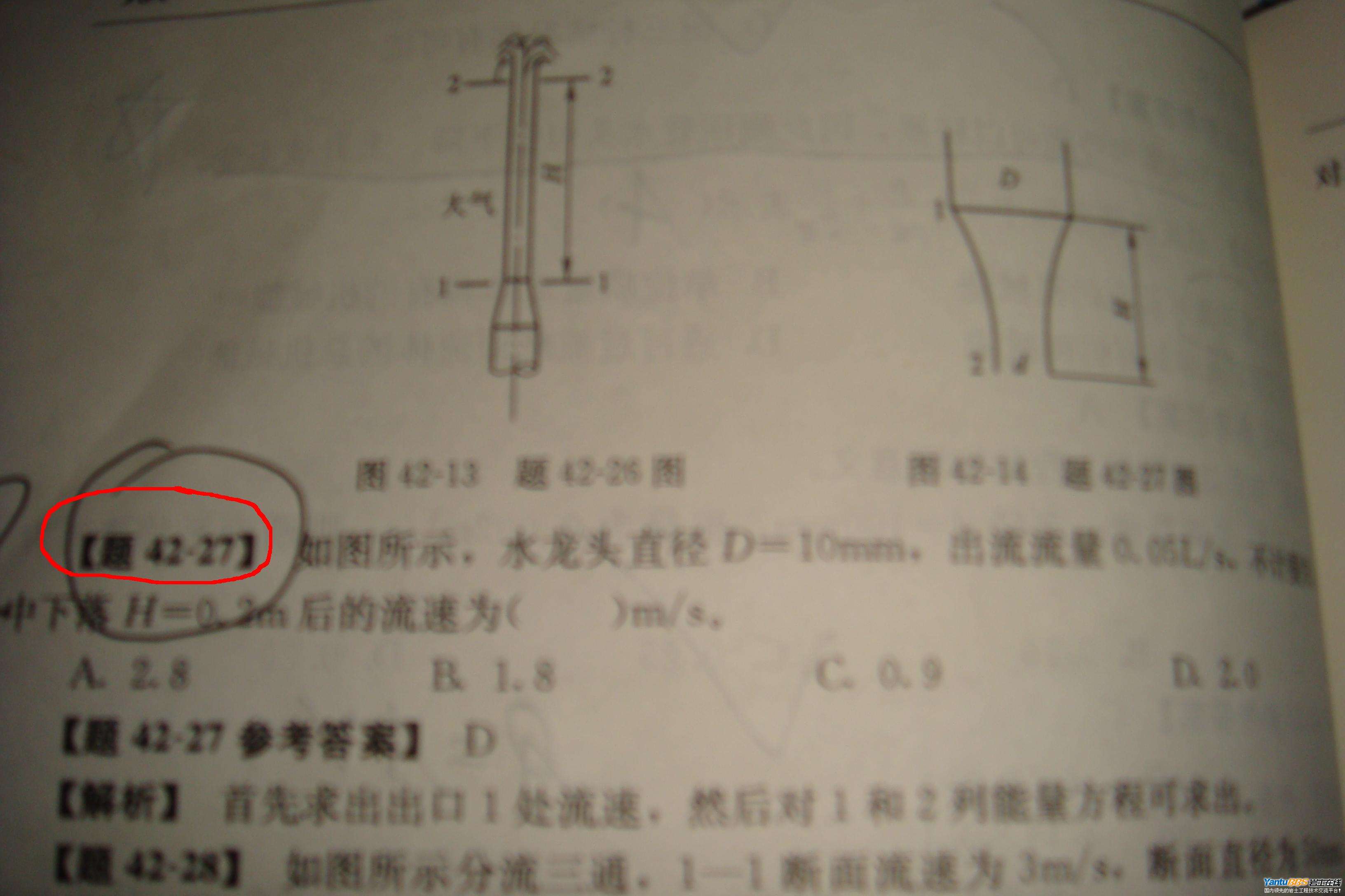

如图
是一级结构三阶段里面的题目
有点模糊
不过仔细看还是看的出来
25,26,27
谁帮忙解释下哈

对于第25题,因不考虑水头损失,根据水头的平衡建立方程z1+p1/r+av1^2/2g=z2+p2/r+av2^2/2g,再由流量相等得出v1>v2,题中给出z1>z2,故p1<p2.

对于第26题,2-2截面是自由液面,故p2为0,根据题目给出的条件,1-1截面也应该是自由液面,否则将和题目已知条件矛盾。

对于第27题,v1=4Q/πd^2,因为没有能量损失,求出v1以后像26题一样建立平衡方程,由于这H=0.2m的液体全部处在大气中,p1=p2=0,得出v2

27题  V1=Q/A,先求出前面的流速为0.006m/s ,然后根据V2^2-V1^2=2gh,求出V2=1.98m/s。
26题  根据V1^2-V2^2=2gh,求出h=5.05m
25题  P1/r+V1^2=P2/r+V2^2,得出(P1-P2)/r=(V2^2-V1^2)/2g,Q1=Q2,A1<A2,所以V1>V2所以P1<P2
