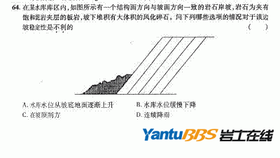

这题是多选题,给的答案是BD,个人觉得是AD,请教一下B为什么正确?

我选AD

泥岩夹层已经饱和,水位上升对其物理力学性质影响不大;另外,水位上升相当于对边坡有侧载作用,也就是侧向压力。

按实际接触到的案例,BD是正确的。

水位下降后,坡内地下水位高于水库水位,水从坡内流向坡外,有渗透压力

我开始也这么想,可是他特意说缓慢下降啊,感觉被误导了

缓慢下降边坡有效应力增大,稳定系数减小
