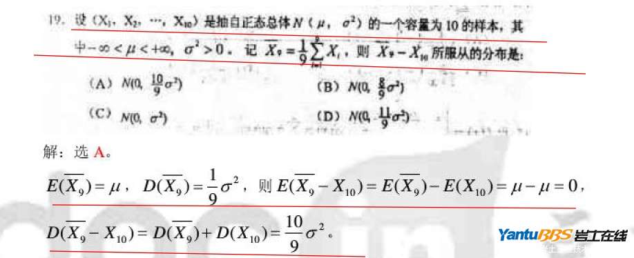

如下题解,为什么有10个样本,试题当中解答用9个,是什么原因,请高手讲一下,谢谢

人家题目中问的是X(前9项的平均值)减去X10所服从的分布,由于样本是抽至正态总体中,这10个样本各自独立,同时X(前9项的平均值)就是ΣXi(i=1~9),根据期望和方差的数值特性即可求解,解答已经给的很明确了。
