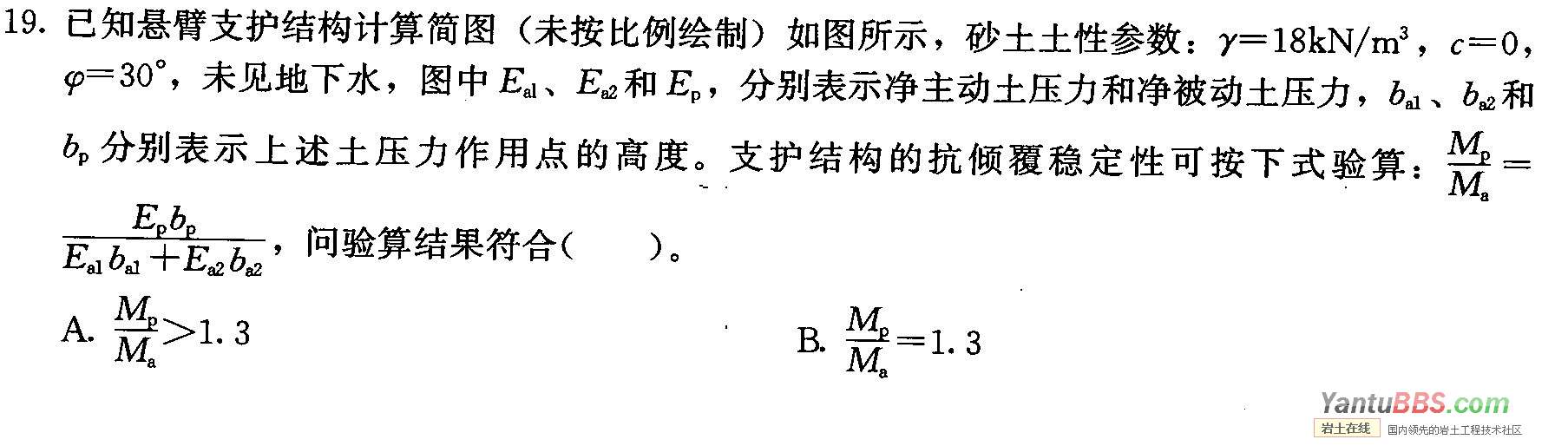

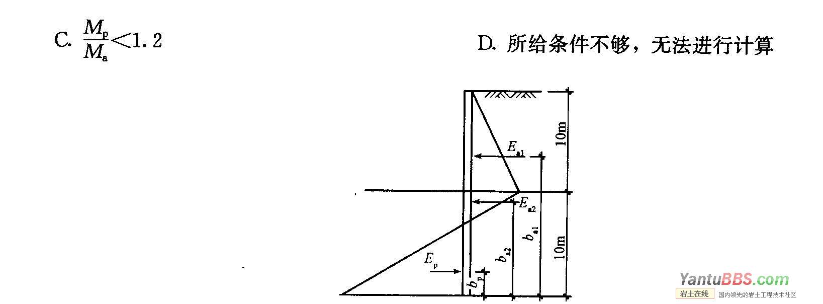

这个悬臂桩支护的抗倾覆稳定计算

按图一算得1.29,按图二算得1.46,我想问下,按图一算的话,哪错了

引用第1楼xbsun571于2009-10-19 17:54发表的 :
实际上,如果题目只给出土的粘聚力和内摩擦角,以及基坑尺寸,那么有可能采用三种解法,得出三种不同的计算结果。具体用哪一种解法,应该根据题目的要求决定。
解法一:
        题目没有明确要求用哪一种方法。
        应按郎肯土压力理论计算主动土压力和被动土压力(本题中,都是三角形分布),再计算K=(抗倾覆力矩/倾覆力矩),力矩可以是对支护结构底部取矩。注意主动土压力分布基坑顶为0,支护结构底部处为120;被动土压力基坑底为0,支护结构底部处为540。作为练习,可以自己算一下。
解法二:
        题目给出了主动土压力与被动土压力合成后的净土压力分布图,如1楼给出的图2。 题目的这个要求,等同于指明“按GB50007-2002计算”。也就是1楼“按图二计算”了。
        但1楼给出的图二数值有误,60是对的,而480不对,应为(540-120)=420,再据此按题目的要求,继续下一步的计算。哪位给计算一下,安全系数为多少?
        解法二的土压力分布,是在郎肯土压力理论计算出土压力(如解法一,主动土压力了和被动土压力都是三角形分布)以后,又将主动土压力和被动土压力合成的。与解法一相比,分子(抗倾覆力矩)减小了,而分母(倾覆力矩)也减小了。所以,解法一与解法二求得的抗倾覆安全系数是不同的。
解法三:
        题目明确指出“按JGJ120-99计算”,才能用本解法。
        其土压力基本上按郎肯土压力理论,但在主动土压力(水平荷载标准值)分布的计算中,其结果为1楼给出的图一,即在土质均匀、地下水位低于支护结构底端的情况下,主动土压力在基坑底面以下不随深度增加而呈竖直线分布。1楼计算安全系数的算式是准确的。
       也就是说,1楼按图一的计算,如果是解法三指定的“按JGJ120-99”计算,是没有错的,但是却不符合楼主的题意。
        这类涉及到土压力计算的题,如果是针对注册岩土工程师专业考试的案例考题解答,考生须如下应对:
    1. 如果题目什么也没说,就必须按解法一去做,不能按解法二,也不能按解法三(有的复习书籍上按解法三,是不对的。有的书上错误地指明“按JGJ120-99计算”,但实际过程却又是按上述解法一计算的,结果呢,答案正确)。
    2. 如果题目指定“按GB50007-2002计算”,就必须按解法二去做,不能按解法一,也不能按解法三(书上一般不会出错)。
    3. 如果题目指定“按JGJ120-99计算”,就必须按解法三去做,不能按解法一,也不能按解法二(书上一般不会出错)。
        祝大家复习考试顺利!

只看该作者 4楼 发表于: 2009-10-20
先谢过陈老师,解释的这么详细。看来本题应该选D
我是先按JGJ120-99得出受力图为图一,按照嵌固深度计算出来的
解法二是根据JGJ120-99得出受力图,支护底土压力还是60,然后按GB50007-2002附录T得出图二

只看该作者 5楼 发表于: 2009-10-20
分子(抗倾覆力矩)减小了,而分母(倾覆力矩)也减小了。我其实比较关心这个。再次谢过陈老师,我现在比较倾向解法2,即安全系数为1.46

只看该作者 6楼 发表于: 2009-10-20
按JGJ120-99,基坑底以下是矩形分布啊!

引用第6楼zndxshm于2009-10-20 12:27发表的 :
在JGJ120=99中,确实将基坑底以下的主动土压力分布画成了矩形的。但如果有地下水,水土分算的结果,实际上是斜线。
