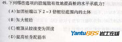

题目如下:答案是BCD

从桩基表5.7.2看,由铰接改成固接,弯矩系数增大,水平抗力减小,C不应该选
但从常识考虑,由铰接改成固接,抗力应该曾大了,
矛盾了,有点纠结,
请高手指点,不胜感激

你看下5.7.2-2公式就知道了,固接的Vx变小,水平承载力变大,VM是低配筋率的桩,此时承载力由桩身强度控制,vx是配筋率高的桩,此时承载力由桩的位移控制

解释的很高手啊!那A项为什么不选啊??在03年多选52题,04年多选57题均选这一项的啊!再求高手!

桩径变了EI也就跟着变了

看清题目:A是说加固桩端,是指桩底以下,和桩的水平承载力一点关系没有。
如果是桩身周围的土,尤其是靠近桩顶的,就可以考虑了。

但题目中并没有说是配筋率大于0.65%,
如果题目改为:桩身配筋率小于0.65%时,由铰接改成固接,水平承载力是增大还是减小?
请明示,谢谢
