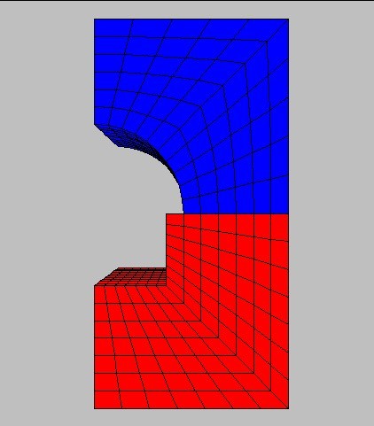

建模中 涉及到模型的平移 但是平移后的模型却变了形 不知道怎么回事? 请各位前辈赐教
这是 平移命令
gen zone radcyl p0=(9.650 0 15.990) p1=(15.200 0 15.990) p2=(9.650 10 15.990) p3=(9.650 0 21.540) &
                dim 2.550 2.550 2.550 2.550 size 5 10 10 6 ratio 1 1 1 1 group 1
gen zone radtunnel p0=(9.650 0 15.990) p1=(9.650 0 10.440) p2=(9.650 10 15.990) p3=(15.200 0 15.990) &
                dim 2.050 2.050 2.050 2.050 size 7 10 7 7 ratio 1 1 1 1 group 2
ini x add 1.0 range group 1
ini x add 1.0 range group 2
plot add axes
plot block group
以下平移前图片
平移后图片

分开建模,然后再移动到想要的位置
如果建模时共用节点,移动时就会一起走

回 mikebaby 的帖子
mikebaby:分开建模,然后再移动到想要的位置
如果建模时共用节点,移动时就会一起走 (2013-11-21 14:36)
是因为有共同的节点啊  建立时不出现共同点,移动时就不会出现上述变形了 谢谢楼上

重新建模!!
