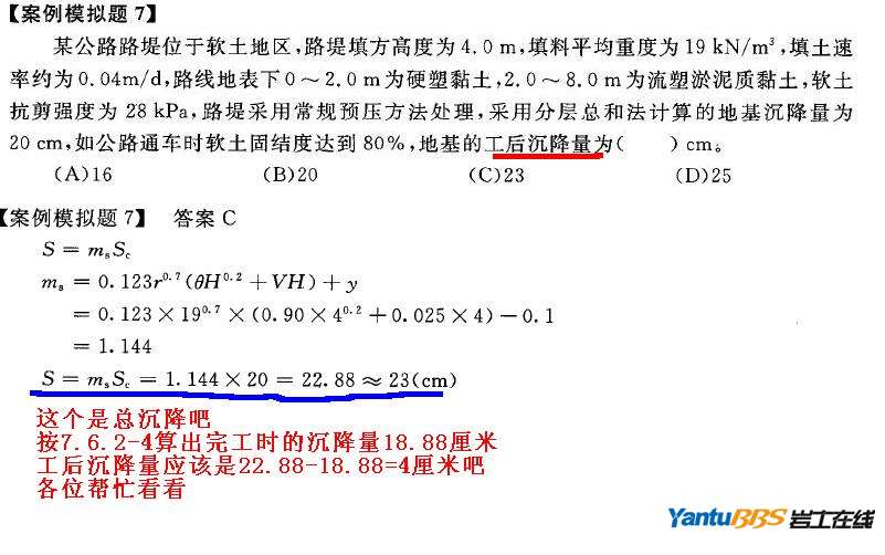

题目来自《于海峰习题集》
参考规范是《公路路基设计规范》
请帮忙看看

算出总沉降,然后乘以0.20就是工后沉降吧

工后沉降就是指S=ms*Sc=Sd+Sc+Ss

楼主算的是通车后的沉降吧~~

引用第3楼chiaotung于2010-08-26 13:05发表的  :
工后沉降就是总沉降?

20cm 应该是主固结最终沉降Sc  工后沉降应该是 S-0.8Sc=msSc-0.8*20=7cm ????

工后沉降:施工完成后到沉降稳定这段时间的沉降,本题沉降稳定的时间点是固结度0.8的时刻。
不知道这么理解对不对
