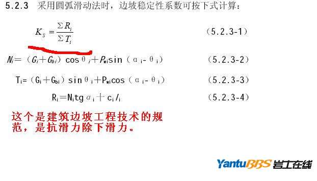

为什么《建筑边坡工程技术规范》是抗滑力除下滑力
《工程地质手册》是抗滑力矩除下滑力矩

方法 不一样,整体圆弧法的力壁不一样,而圆弧条分法力壁一样,分子分母都有,就相消了
理解了
谢谢
条分的时候下滑抗滑力臂都是圆半径哈
