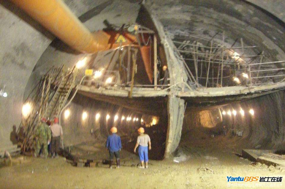

隧道施工中的竖撑为啥做弧形而不是直线型呢?大家看图分析吧! Y P,>vzW

2楼可能误解了我的意思,我是说隧道的支撑为何弧形,而并非为隧道断面!

再补充下,我主要想和大家讨论中间支撑!

其实还是可以用土拱效应来解释,开挖时将隧道断面分成了几个小部分,若中间支撑做成垂直的,势必会在隧道拱顶和中间支撑处形成尖角而造成应力集中,不利于中间支撑受力,而做成斜的的就不一样了! >28l9U

根据不同隧道应该有不同的支撑特点吧。该隧道的弧形支撑如果从拱的效应分析,那么仅仅有利于左侧洞壁的受力稳定,而对右侧洞壁所起的作用相对就差。我想该隧道应该是偏压隧道,左侧受到的压力相对较大些,或者某些地质原因(比如左侧岩层倾向于开挖面临空面)造成左侧洞壁稳定性相对较差,所以支撑采用对左侧有利的弧形支撑。
