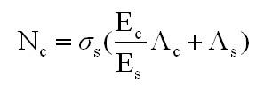

本人在广州地铁站做监测,现在遇到一棘手问题,望各位高手指教!
支撑轴力的计算,直径28的振弦式钢筋计,支撑梁1000*700,C30砼,钢筋计的标定系数K=7.043*10^(-5)KN/Hz2.
谢谢! 急求计算公式

第一项:Nc为支撑轴力;第二项为钢筋应力;第三项为混凝土弹性模量与钢筋的弹性模量之比;第四项为支撑中混凝土面积;第五项为支撑中所有纵向钢筋面积之和。

楼上说得很清楚啊
