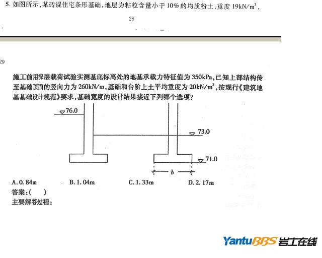

如图,这个题目的图是什么意思 有些搞不明白

图形表示:2个条形基础,室内的地面比室外的低。

基础埋深。

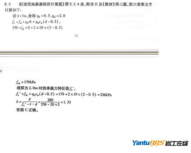

解答结果是正确的呀!你想说明什么问题呀?

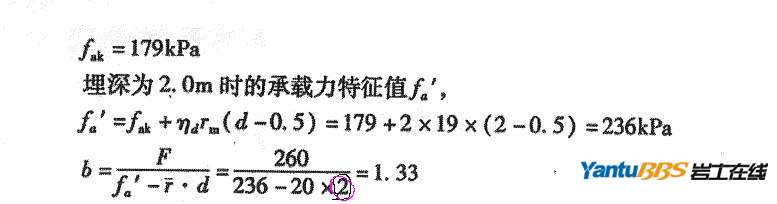

用试验结果反推未修正的特征值?再修正基底承载力?这点有些想不明白。

和5楼的疑问是一样的, 题目中说是深层平板载荷试验确定的承载力特征值,并没有说350是经过修正的啊,为什么要把这个值反修正回去?

此处是不是有误?对于左侧的那个条形基础,基础自重的计算深度应该不是2米,而是平均高度3.5米

题目意思不清啊!
如果是先修好基础,再填上去,基础自重取平均值,不考虑承载力变化,那么答案选B

楼上的,深层平板载荷试验得到的值是需要修正的, 依据就是建筑地基基础设计规范表5-2-4下面的注解2;只是深度修正系数取值为0而已。

我的解答,施工前的地面标高是73,此时的地基承载力是350KPa,因为是深层平板试验,所以承载力不做深度修正,看了四个答案,宽度都小于3米,故也不需要宽度修正,也就是说施工后也是这么大。

      反正对于这个题,刘兴录的解答得出的结果是A答案,也符合一般人的解答思维。
不过看了楼主贴出的这个解答过程,感觉也很可信,不过这样考虑就比较复杂,得出的答案就是C。楼主这个解答的过程其实质就是:深层载荷试验是在未施工前进行的,因此试验所得的特征值实际上包含了5m(76-71)土层的贡献度。而当施工之后,由于是条形基础,并且室内比室外低3m,因此这时的基础埋深应该以室内标高为准,也就是埋深变成了2m,这和未施工前的埋深5m是不相同的,因此这时修正后的特征值就不应当是深层载荷试验的数据再进行宽度修正,而是同时还应当进行深度修正,也就是楼主所列出的解答过程。
   但是我要知道的是:是不是楼主所列出的解答是标准答案呢?出题人是不是真正的目的就是看人是否理解深层载荷试验何时应该进行深度修正,何时不应当进行深度修正这个概念呢?
