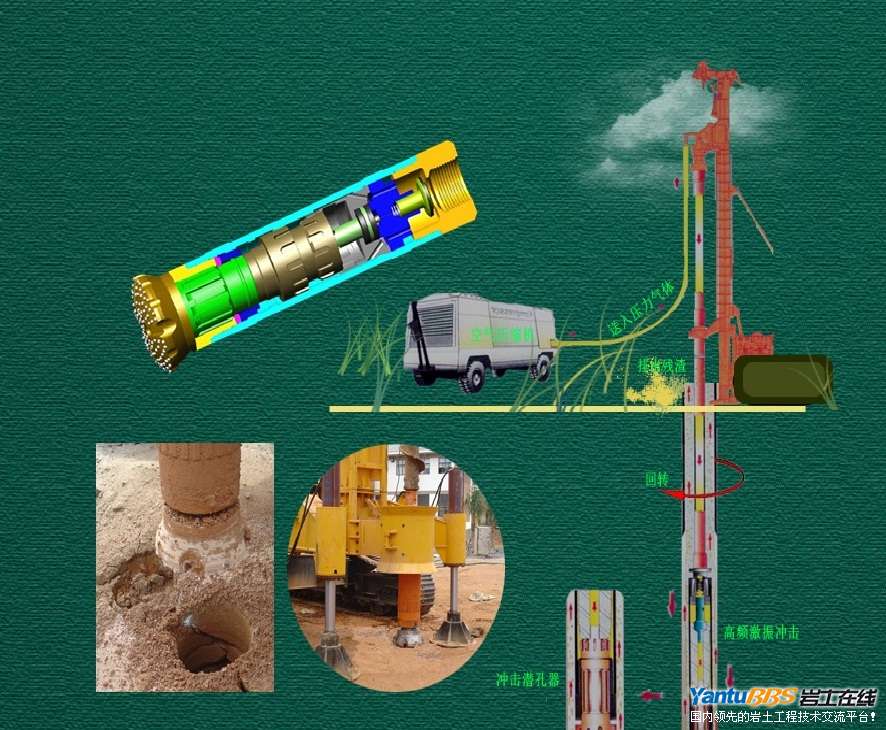

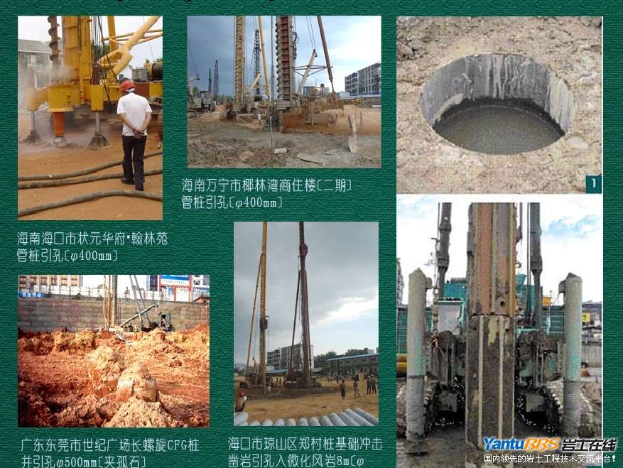

只看该作者 8楼 发表于: 2010-07-31
先用冲击潜孔引孔,再打管桩。
有不对之处请指正
