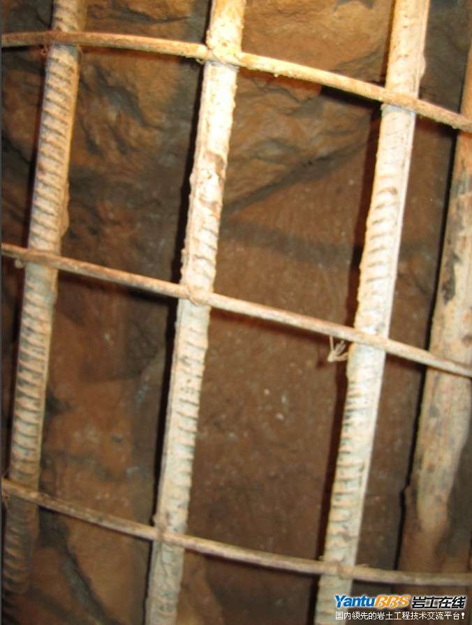

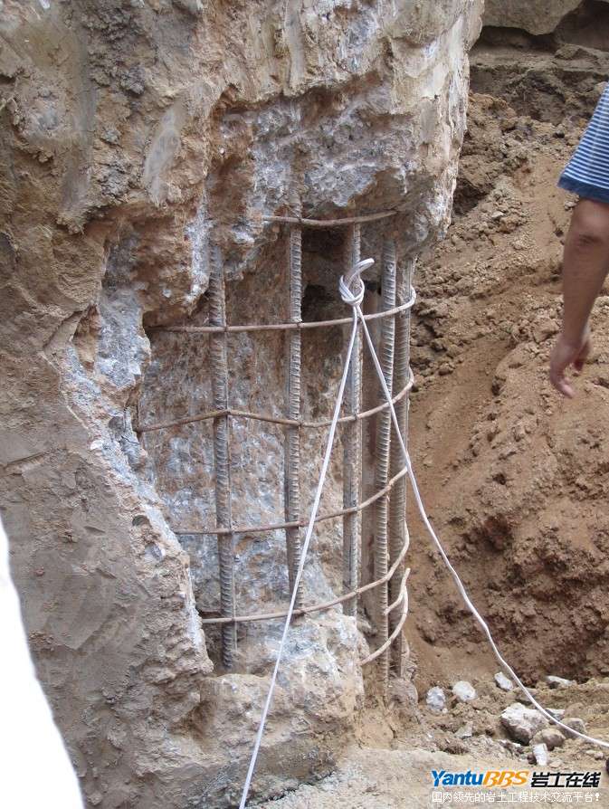

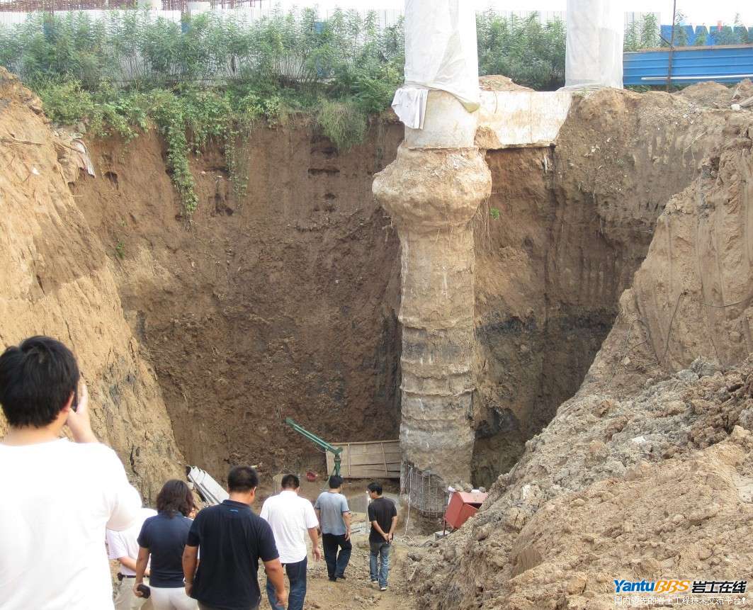

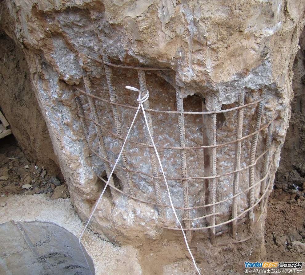

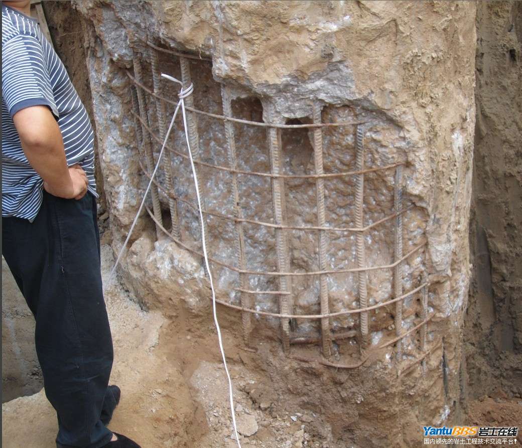

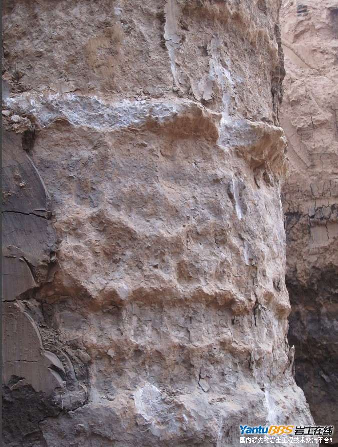

灌注桩出现大肚、露筋问题一般如何补救?各位大侠讨论一下?

上边柱子和系梁都打好了才开始挖桩?下边估计还有问题,回填虚土的负摩擦力怎么考虑?

1、千斤顶托换掉,敲掉重做,不过这个是下下策。 os0"haOI9h
2、重新挖2个桩在旁边托住也行。 l[ OQo|_
3、千斤顶托住,把露钢筋的地方混凝土打到没蜂窝杂质处,桩侧植钢筋,表面包一层钢筋后倒混凝土加大截面 ~s^6Q#Z9|
4、露钢筋地方打到纯混凝土处,清洗干净,封模板,后压浆。 L``mF(R^
以上为个人见解,各位老师请指教

是否可以补强漏筋处 然后沿桩基纵向布置注浆管 回填后注浆 QrRCsy70

洗净浮土及破碎的混凝土,在老桩外围在绑扎一圈钢筋,支木模,在老桩周围再浇筑一层混凝土至桩顶。开挖的坑里回填碎石、砾石等至河床标高。这方面的文章有很多,呵呵。

   我是大二的学生。。我想知道为什么会出现这样的问题。是不是施工工艺和过与急于求成造成的呢、
