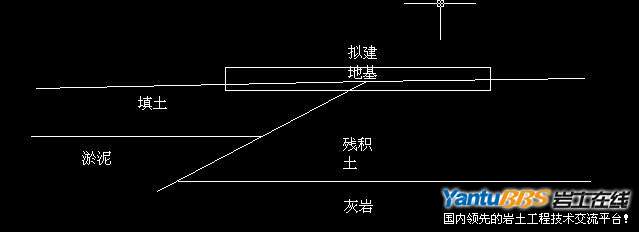

碰到一地基,拟建2层厂房,场地为丘陵,地基一般落在丘陵坡面上,下面是老粘土,另一半落在淤积的塘上,且塘上还加了一层填土,淤泥2米左右,填土2米左右,这个如何选择地基形式?附图说明

换填后基础加大是否可行?

直接加深基础埋深,到灰岩,并减小基础尺寸,比较合理

换填夯实啊

换填灰土,基础加大,并且增加基础整体性

上面有2米的填土,下面2米的淤泥,一起4米厚,换填工作量有点大,如果面积比较大的话,费用也不小,如处理面积小,可以采用换填,如面积大建议采用加深基础至灰岩。

主要重视2个问题:填土的稳定性和地基的不均匀沉降。 B^h]6Z/O
1、要注意坡面填土的稳定性,换填夯实的同时,注意对斜坡面开挖成台阶式,由于底部成倒三角形,难以夯实,建议底部采用碎石,块石土换填。 ~+l%}4RZ
2、换填范围不能仅局限于基础面所处的范围,还需要延伸一定距离,确保地基整体稳定。 @{+*ea7M(`
3、提高基础的结构性和整体性。若厂房对差异沉降很敏感,设计上还需要重视。 =\CbX
4、可以和桩基方案做对比,尤其经济比较。

厂房一般为柱基,可随坡面调整柱基埋深。

为避免不均匀沉降,建议采用墩基(独立基础),,以灰岩做持力层。

把另一半的淤泥挖掉!!填与老粘性土密度相近的土!!!!!!!!!!

独立柱基。坐落灰岩。  同7楼想法
