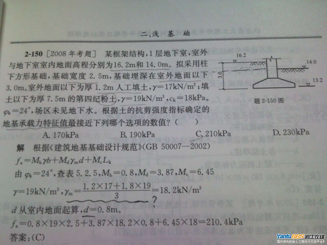

这道题让我产生困惑的地方就在于求平均重度,规范说是基础底面以上土的加权平均重度,到底是基础埋深范围内的土层加权平均还是基础底面以上至室外地面范围内的土层加权平均?因为同样这一道题 我在两本书上得到了两种解法,一种就是本案例中的解法,一种就是按基础埋深范围内的土层重度19来算的,到底哪个正确?期盼高手解惑!

个人理解 应该是基底至室内地面的土层加权平均重度,与d相对应。本题取19。此种解法有凑答案之嫌

个人理解,对于d值规范上说地下室采用独立基础或条形基础是,应从室内地面标高算起,因此d取了0.8m,相对于d来说的加权平均重度就是应该以室内往上的覆土来计算,故1.2m室内和1.8m室外加权平均!

赞同一楼观点,应该取两侧rm*d的小的值

我个人也赞同,按照D的确定方法加权计算

赞同1楼说法

用地下室内 0.8m范围内的加权平均重度
承载力那一项 Md*rm*d 的实质是基础两侧的地面超载的贡献,取两侧的小值

真正理解力地基承载力这个问题,必须明确基宽范围内是什么土,基底埋深以上范围内的土,与什么是基础埋深,真正能明白这个意义的话,当不会有疑

那就是 19了啊  题中答案 错了??????

谢谢您的指点 回答的很透彻!

同意二楼的说法
