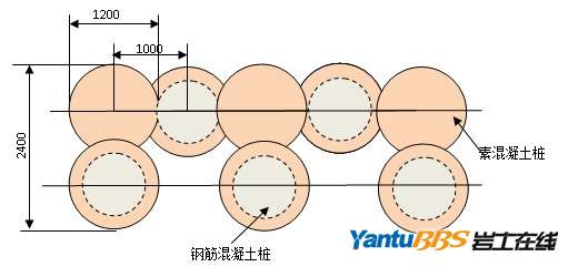

有没有地下水?建议采用咬合桩。有地下水采用套管钻机施工,无地下水采用人工挖孔桩施工。如图。可去掉锚索或内支撑。
有不对之处请指正

只看该作者 6楼 发表于: 2011-09-20
湿陷性黄土应该是没有地下水的,不知卵石中有水?
