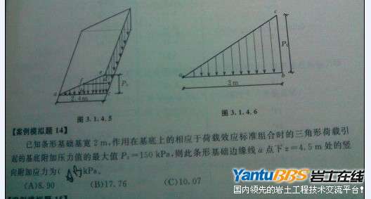

这个简单的题目答案到底应该选择什么????请论坛明星解答??
结果还是不对啊,请用地基基础规范里面的表格查找附加应力系数!!!

这个题目有很多陷井啊,为什么我计算的结果和答案不一致了

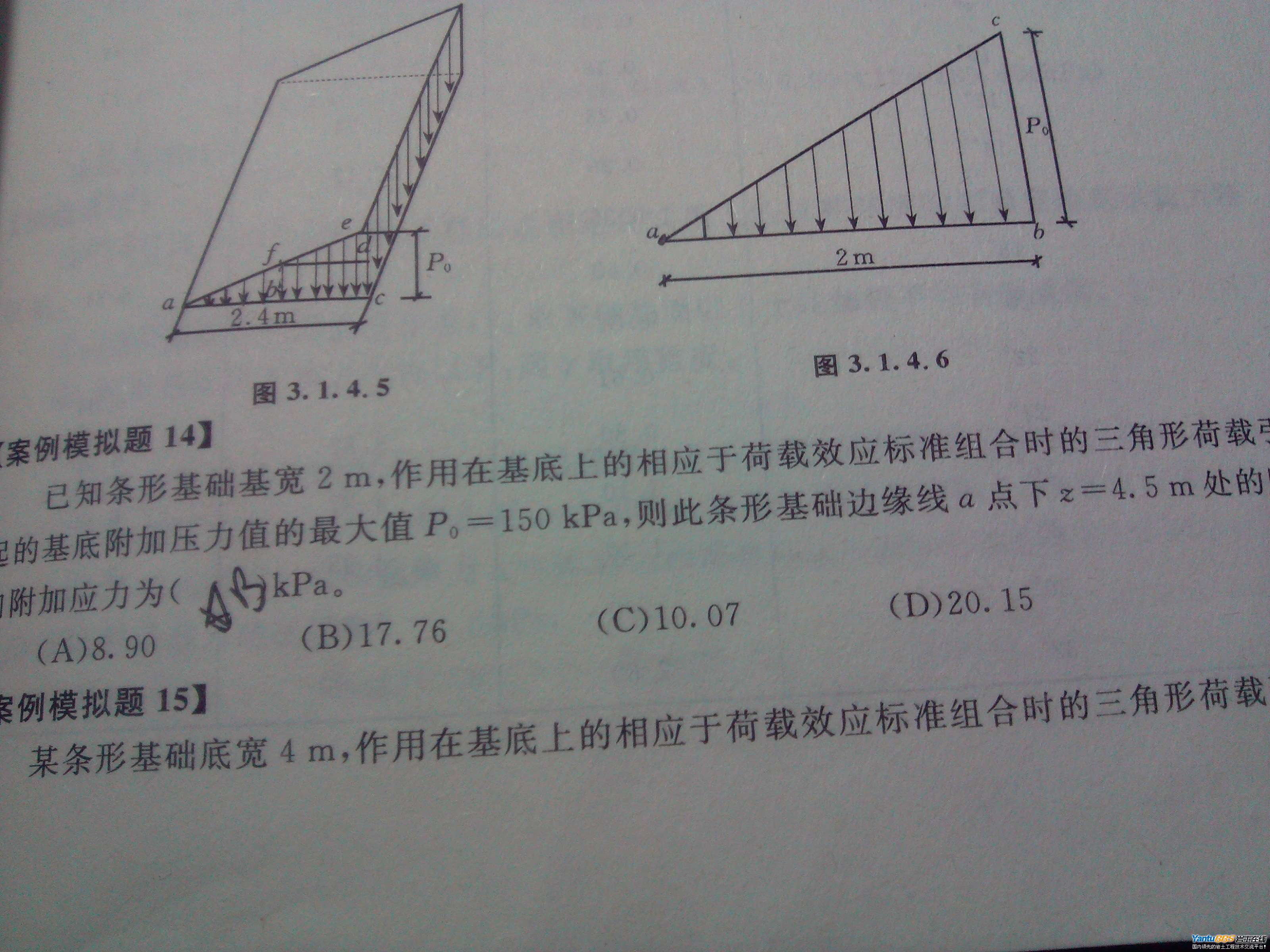

图中数据看的不是很清楚哦。上面那2个图是这个题的样图吗?怎么尺寸对不上?
题目条件:
b=2.0   z=4.5  p=150
解法(一):
依据河海大学《土力学》P73“条形基底受三角形分布荷载作用时的应力系数”,按此表所列公式及图示方法计算,
x/b=0  z/b=2.25查表内插得附加应力系数σ=0.117
因此a点下4.5m处附加应力为pz=0.117*150=17.55kpa   接近答案B
答案选B
解法(二):
考虑题目隐含条件,条形基础,L/B=10,Z/B=2.25,依据《地基基础设计规范》P120,查表内插σ=0.0592
因此a点下4.5m处附加应力为pz=2*0.0592*150=17.76kpa
答案选B
解法(二)为于海峰习题集解法,颇具争议,仅供参考。
个人倾向于解法(一),请各位同学共同探讨。
