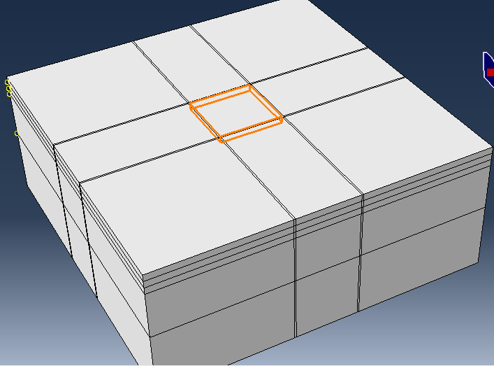

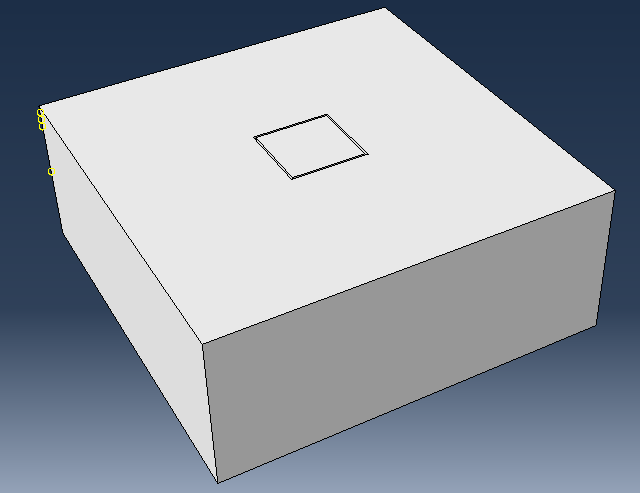

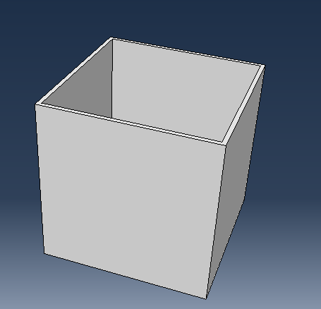

xiaomoxing.zip (896 K) 下载次数:436 我拿6.10模拟了一个基坑开挖的小例子。就是一个整体,在相应的分析步里,移除相应的单元。
但总是运行不下去。个人觉得是接触有问题(桩是钻孔灌注桩,我把它简化成一圈地下连续墙。与周边土之间的接触是面面接触。墙底与土之间采用tie连接)。但是,在不考虑接触的情况下,地应力也不能平衡。
我已经纠结了很久了,就是算不出来。希望大家可以指导指导,深表感谢~~~
上图是土的一个三维模型,中间那空出的一圈,是用来组装桩的。下图是简化成地下连续墙。
希望大家可以帮我找找原因。

地应力平衡的时候是不是定义好边界条件,然后将放地连墙的那部分土去掉后的其他土体地应力平衡的呢

边界条件复杂的情况下 不容易平衡  可以用导入导出数据.inp的办法

刚粗粗地看了下,有三个问题:
1、在地应力之后添加一step,再加入相互作用。连接在地应力步加入会导致不收敛且不符合实际情况;
2、移除单元的时候未移除相应的相互作用;
3、边界条件是约定水平位移(这个还未搞清楚同时约束X、Y和分别约束的区别)
个人建议:用国际单位制;先平衡地应力后移除墙体对应的土体部分;等效墙用板单元
