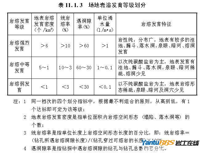

线岩溶率=溶洞进尺/可溶岩总进尺=3.5/20×100%=12.5%,单孔判别属于>10%岩溶强烈发育。

只看该作者 8楼 发表于: 2015-12-12
回复7楼: mrQT:B\8
由于国家、行业现行标准中,没有岩溶发育等级划分的具体规定,一般情况下,为对场地岩溶发育程度进行合理评价,可参考DBJ/T45-002-2011《广西岩土工程勘察规范》表11.1.3的规定进行划分。 Nt,:`o |

线岩溶率=溶洞进尺/可溶岩总进尺=3.5/20×100%=12.5%,单孔判别属于>10%岩溶强烈发育,我也这么理解。但《建筑地基基础设计规范》(GB50007-2011)6.6.2的条文说明中定义: #Xk/<It
线岩溶率=见洞隙的钻探进尺之和 / 钻探总进尺*100% KFBBqP
见洞隙的钻探进尺之和:似还可理解为“洞隙进尺”。但“钻探总进尺”没有说是“可溶岩总进尺”还是“可溶岩总进尺”+“非可溶岩总进尺”,感觉还偏向于后者。

线岩溶率=见洞隙的钻探进尺之和 / 钻探总进尺*100% >CYz6G j
见洞隙的钻探进尺之和  有歧义:1、溶洞的总进尺长度,2、可溶岩的总进尺长度 CN6b 982&
钻探总进尺 有歧义:1、可溶岩的总进尺长度,2、包括上覆土层的总进尺。
