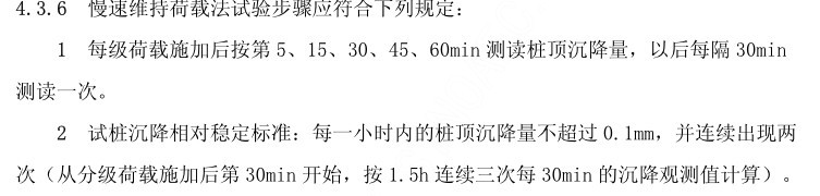

如题,试桩达到相对稳定的标准:每一小时内桩顶沉降不超过0.1mm,并连续出现两次,这句话怎么理解,一小时内的沉降对应的是哪个时间段,小弟弟语文学的不好,理解差,忘大为大虾能解释清楚哈,规范上写的这个看不懂

很简单,从第30分钟开始,用第90分钟的沉降值减去第30分钟的沉降值,用第120分钟的沉降值减去第60分钟的沉降值,两次都小于0.1mm,才算稳定,否则继续再做30分钟,用第120分钟的沉降值减去第60分钟的沉降值,用第150分钟的沉降值减去第90分钟的沉降值,两次都小于0.1mm,算稳定。

建筑基桩检测技术规范JGJ106-2003 单桩竖向抗压静载试验 第22页

别人说的是对的:从第30分钟开始,用第90分钟的沉降值减去第30分钟的沉降值,用第120分钟的沉降值减去第60分钟的沉降值,两次都小于0.1mm,才算稳定,否则继续再做30分钟,用第120分钟的沉降值减去第60分钟的沉降值,用第150分钟的沉降值减去第90分钟的沉降值,两次都小于0.1mm,算稳定。
