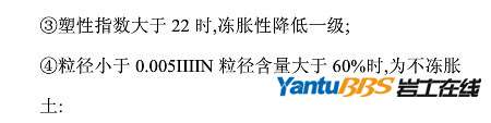

III级冻胀降级到底是IV  还是II
个人理解,含水量大的话,降级应该是特强冻胀了。
谁给个准确说法。
这没准就是致命的两分啊

选 特强冻胀。
土的塑形越强,冻胀越厉害,因此,Ip越大,应是靠近特强冻胀。

塑性指数越大表示透水性越小,冻胀性不明显,故而降低一级。

我晕了,强冻胀降低一级,我降为冻胀了。
怎么能这样呢??????

当然是冻胀了,无争议

我认为应该是冻涨;
规范上写的 第四条 说明细粒含量越高 越不容易冻涨  塑形指数越大 细粒含量是越高的

肯定冻胀。。上面一些人不知为什么选特强。。

塑性指数和天然含水量可判定冻胀类别,当塑性指数增大时冻胀可能性降低,因此强冻胀应该往冻胀方向调整。
