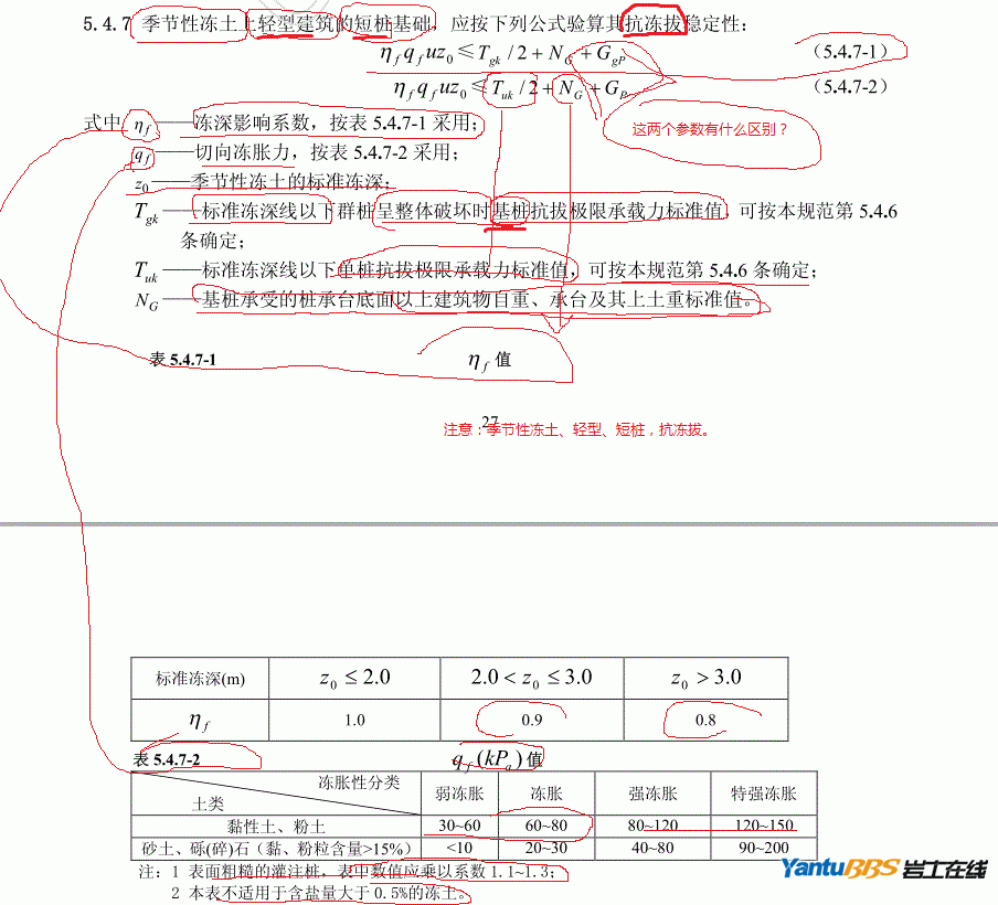

在桩基规范公式5.4.7-1,5.4.8-1 ,“周长u”是否应该为是“群桩外围周长ul 再除以桩数n” ?

季节性冻土上轻型建筑的短桩基础条件下验算抗拔稳定性时,基础侧面桩周才有切向冻胀力,故采用桩周长U,不采用桩群外围周长,这么理解对吗?

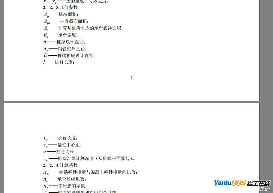

不用变吧,那符号里不是也得变吗?ul是周长乘以长度。
离线pmghy1988
65
157
只看该作者 4楼 发表于: 2016-02-02
回 屈大明 的帖子
屈大明:[图片]不用变吧,那符号里不是也得变吗?ul是周长乘以长度。
 (2016-02-02 08:52)
ul是桩群外围周长,见规范的5.4.6条公式5.4.6-2

在桩基规范公式5.4.7-1,5.4.8-1 ,周长u是计算冻拔力(胀拔力),5.4.6-2整体破坏计算抗拔力时用ul ?

u是单桩周长
ul是群桩外围周长 ?
请楼主把这两个符号说清楚,才能讨论!

《地质手册》P493:切向冻胀力:平行向上作用于基础侧表面的抬起力;

注意:季节性冻土、轻型、短桩,抗冻拔。

看这个定义,感觉规范没有问题,应该就是桩身周长。但是有些参考书中对规范进行了勘误,说应该是用群桩外围周长。
