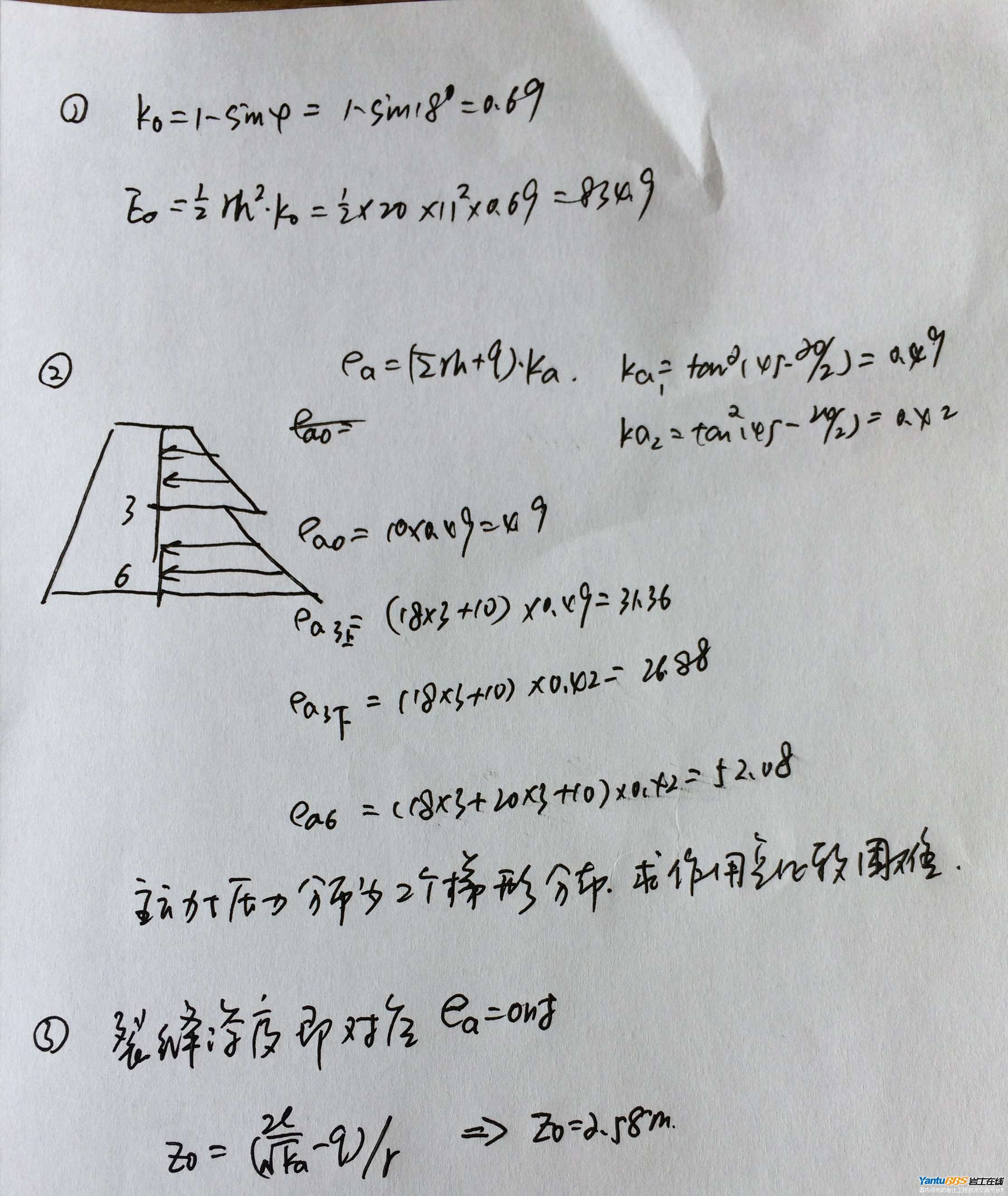

    时间有限。做的比较简陋,有碍观瞻之处还请谅解。每周末有时间的话弄一点,以供消遣,如有谬误请多提意见,谢谢。题目有瑕疵,答案见一楼。

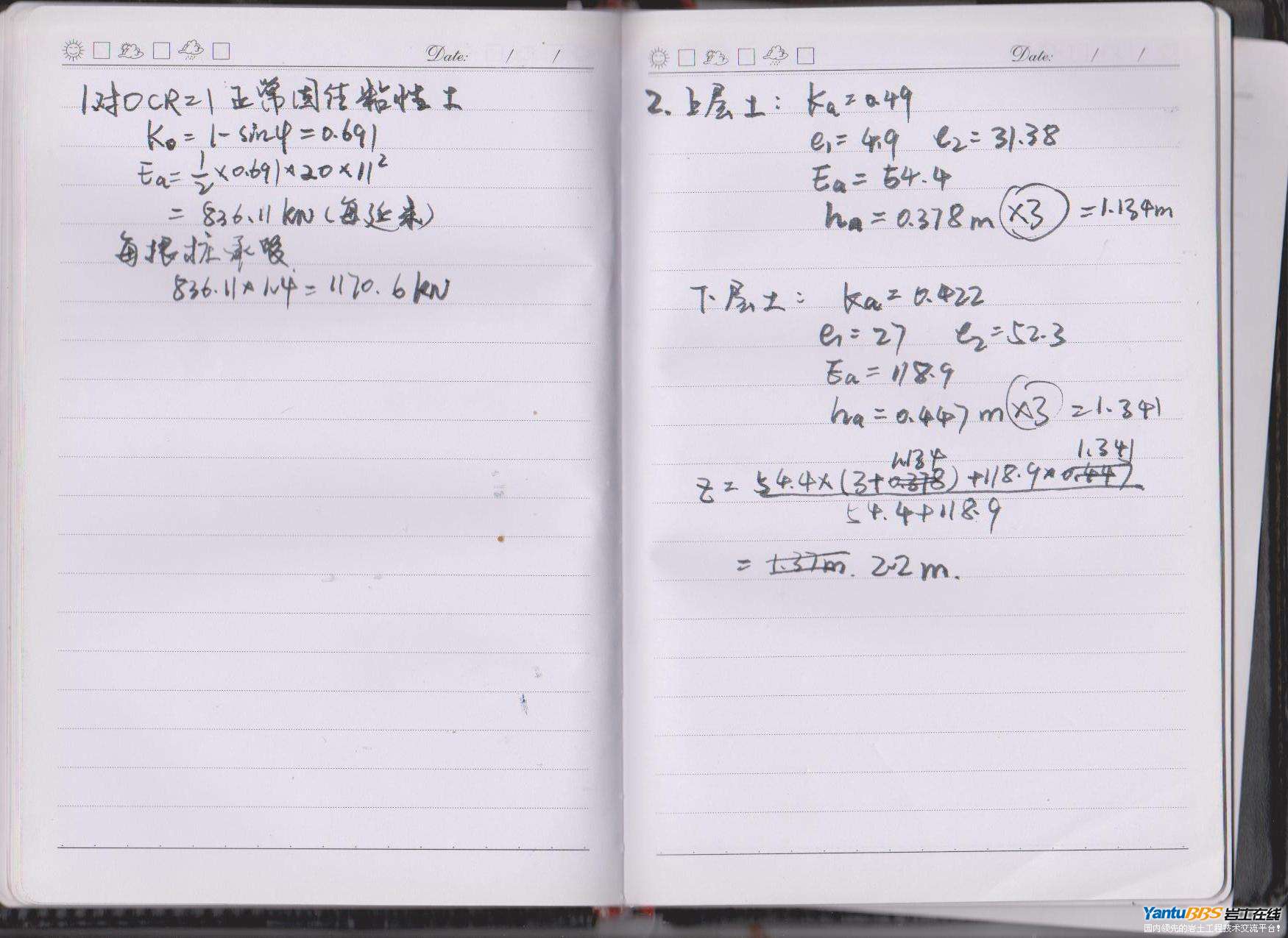

【预定一楼贴答案】
    又及:没有回复的,我先把答案贴了。今天还有其他的事情要做。
    1.题目出的有点不是很明朗,作者本意是想用静止土压力计算,所以用了刚度很大的内支撑体系。根据基坑规范3.4.2当需要严格控制水平位移时,宜采用静止土压力。把题目改成“为了严格控制水平位移采用了刚度很大的内支撑体系”会好一些。图片中笔误,Ea改成E0。
    2.没有正确答案,作者自己总结了一个公式,h=(2e1+e2)H/3(e1+e2),忘记乘H,所以题目出错。
    3.裂缝深度亦即零压力区高度z0,选A
