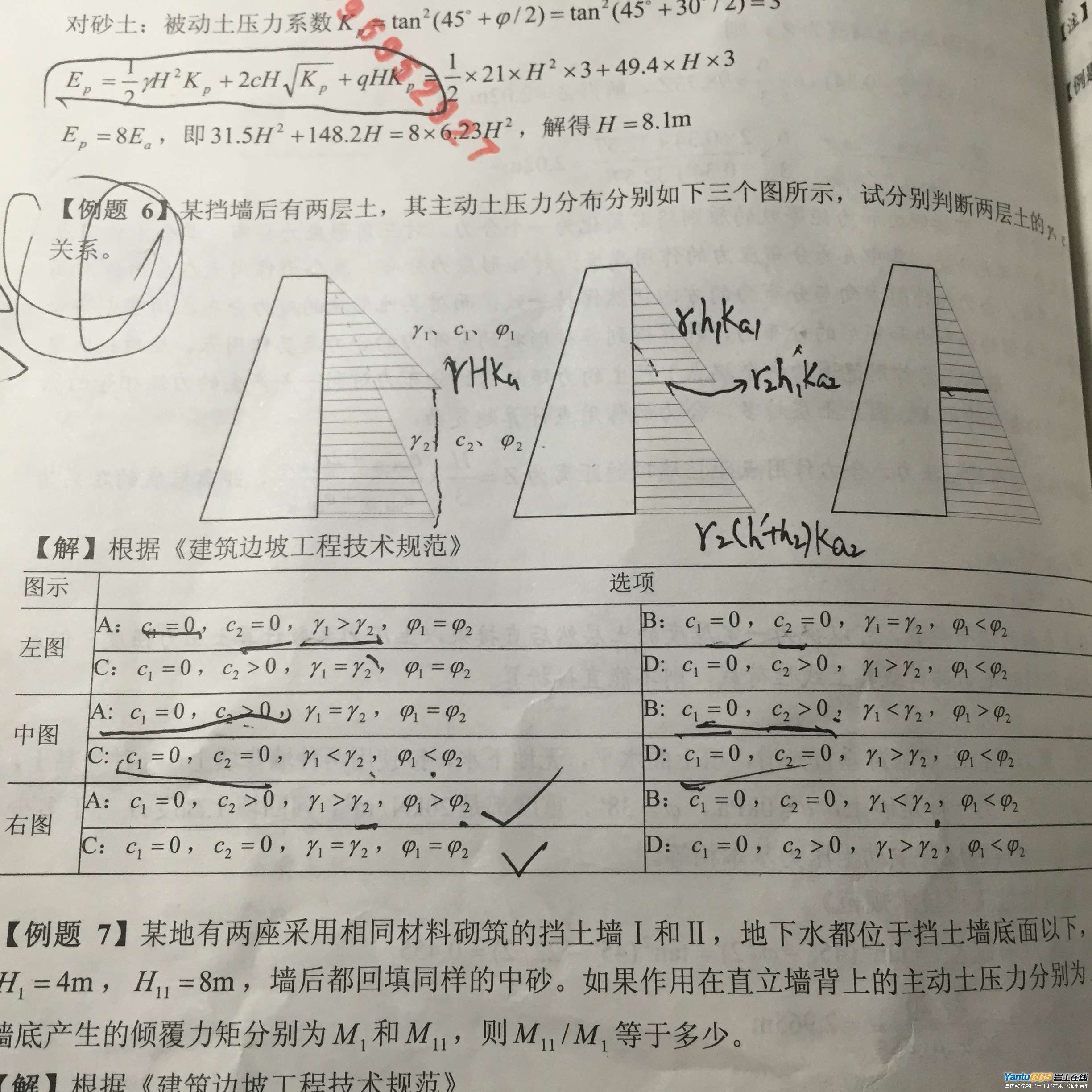

[疑难诊断]有道题不理解忘各位考试朋友给解释解释 [复制链接]

B A C是不是?

左图A,中图A,右图C

回 superhu 的帖子
superhu:左图A,中图A,右图C (2016-07-29 09:26)
这位哥哥,左图为啥B不行?中图为啥C不行?右图为啥B不行?

只看该作者 4楼 发表于: 2016-07-29
回 nzyawxl 的帖子
nzyawxl:这位哥哥,左图为啥B不行?中图为啥C不行?右图为啥B不行? (2016-07-29 11:07)
左图是B,因为土层主动土压力ka变化所以土压力有跳跃,如果是A那么仅仅会是折线。

r1>r2左图是A

左图AB
中图AC
右图AC
共同进步

回 nzyawxl 的帖子
右图fai1应该等于fai2啊,gam1也应该等于gam2
共同进步

把公式列出来,下层土通过原点不一定c为0

决定斜率的是r*ka,BD,AC,AC

正确答案是A   AC   AC    不过不知道为什么
