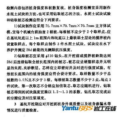

淤泥坑,坑内水泥土搅拌桩加固,需要检测吗,有没有相关规范明确说明检测方法和抽检数量的?如果参考搅拌桩复合地基检测方法感觉不是特别合适。

这个应该是对水泥土墙的检测吧

检测要求都一样的

规范里的要求都差不多。

好资料,多谢您!

复合地基差不多

打算参照地基处理规范按0.5%抽芯了

2楼说的有道理。。。可以参考

武汉地区的深基坑被动区采用搅拌桩进行加固时,要求做水泥试块和钻芯检测

有没有具体抽检数量,方法标准
