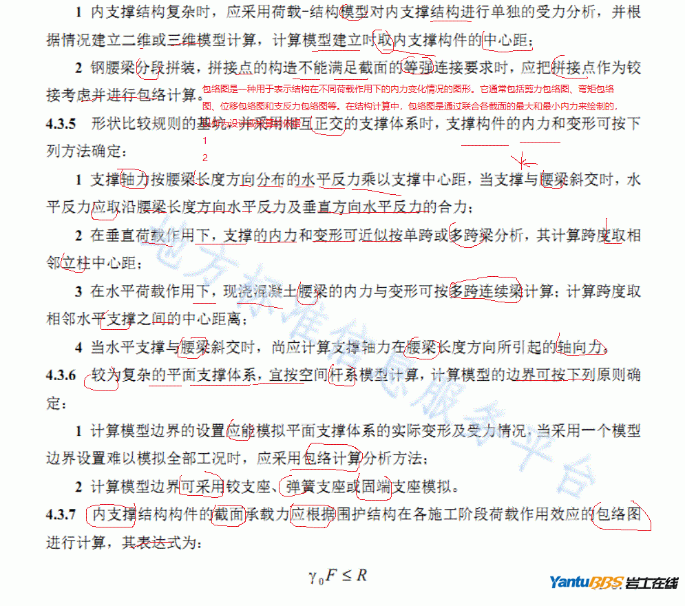

腰梁应进行截面抗弯强度验算和截面抗剪强度验算. 4.3.14 临时钢立柱应按压弯构件进行变形,稳定和截面承载力验算,并 ]7 " W(

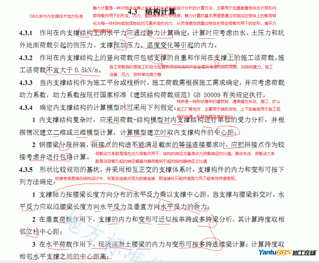

只看该作者 2楼 发表于: 2024-12-28
荷载结构模型主要包括静力学模型和动力学模型两种类型。荷载结构模型是一种结构力学模型。 {`5Sh1b
htt ps://baike.baidu.com/item/%E8%8D%B7%E8%BD%BD%E7%BB%93%E6%9E%84%E6%A8%A1%E5%9E%8B/5589231?fr=ge_ala oe,I vnt
htt ps://easylearn.baidu.com/edu-page/tiangong/bgkdetail?id=1c376d48e5189 64bcf847cdf&fr=search U5Say3r
钢结构设计中的荷载计算与模型分析 nI4Kuz`dF
ht tps://baijiahao.baidu.com/s?id=1774130968212203494&wfr=spider&for=pc R&}"En`$s
在工程设计中,‌包络设计方法‌常用于解决结构设计中的疑难问题。这种方法通过对工程中可能出现的情况分别计算,并取不利值进行设计。具体应用包括对构件、局部区域或整个结构的包络设计。例如,在钢筋混凝土结构中,剪力墙的数量会影响结构体系,需要根据框架与剪力墙协同工作及纯框架结构分别计算,并取不利值进行设计‌。 (#x <qi,T
在数学领域,包络这一概念主要应用于一族平面直线或曲线。所谓的包络,是指能够与这族直线或曲线中的任意一条相切的曲线。,大家可以展开讨论? <?UbzT7X

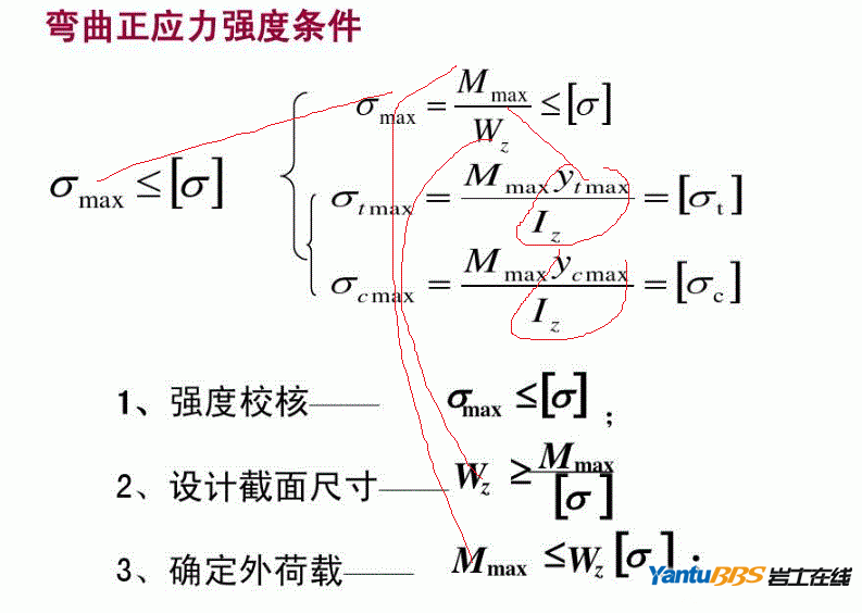

抗弯强度计算公式,楼主贴出你计算抗弯的公式? \ F\ /<
ht tps://aistudy.baidu.com/site/wjzsorv8/8cd47d9a-7797-42f3-9306-b902ded71161?qaId=3569318&categoryLv1=%E6%95%99%E8%82%B2%E5%9F%B9%E8%AE%AD&efs=1&ch=54&srcid=10014&source=natural&category=%E5%85%B6%E4%BB%96&eduFrom=136&botSourceType=46 :4Gc'b R
钢管抗弯计算原理及方法 ~CtLSyB
ht tps://b2b.baidu.com/q/aland?q=711F70157670042D750F022A1D64092475797E747E61&id=qided8261a6f546a6e695e90359866183f9&answer=1235699482 2806075489&utype=2 QLs9W& PG
抗弯‌是指材料抵抗弯曲变形的能力。具体来说,抗弯是指材料在受到弯曲力矩的作用下,能够bao持其形状和结构不变的能力。 \ oY/hT_
楼主说一下,   围檩梁和压顶梁从哪个方向收到弯矩?弯矩值多大? 0XcH

只看该作者 4楼 发表于: 2024-12-28
38号基坑支护内撑计算书 Fv-~v&
ht tps://wenku.baidu.com/view/d6fa491480eb6294dc886caa.html?_wkts_=1735376515946&bdQuery=%E5%86%85%E6%92%91%E5%BA%94%E5%8A%9B%E8%AE%A1%E7%AE%97 -oT3`d3
混凝土内撑计算 P$zhMnAAN
ht tps://wenku.baidu.com/view/fea72d605aeef8c75fbfc77da26925c52dc59111.html?_wkts_=1735376564012&bdQuery=%E5%86%85%E6%92%91%E5%BA%94%E5%8A%9B%E8%AE%A1%E7%AE%97 2C AR2V|
简支梁在梯形荷载作用下的内力计算公式 wE3fKG.
h ttps://www.renrendoc.com/paper/104293154.html M.9w_bW]#D

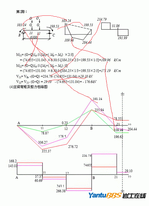

只看该作者 5楼 发表于: 2024-12-29

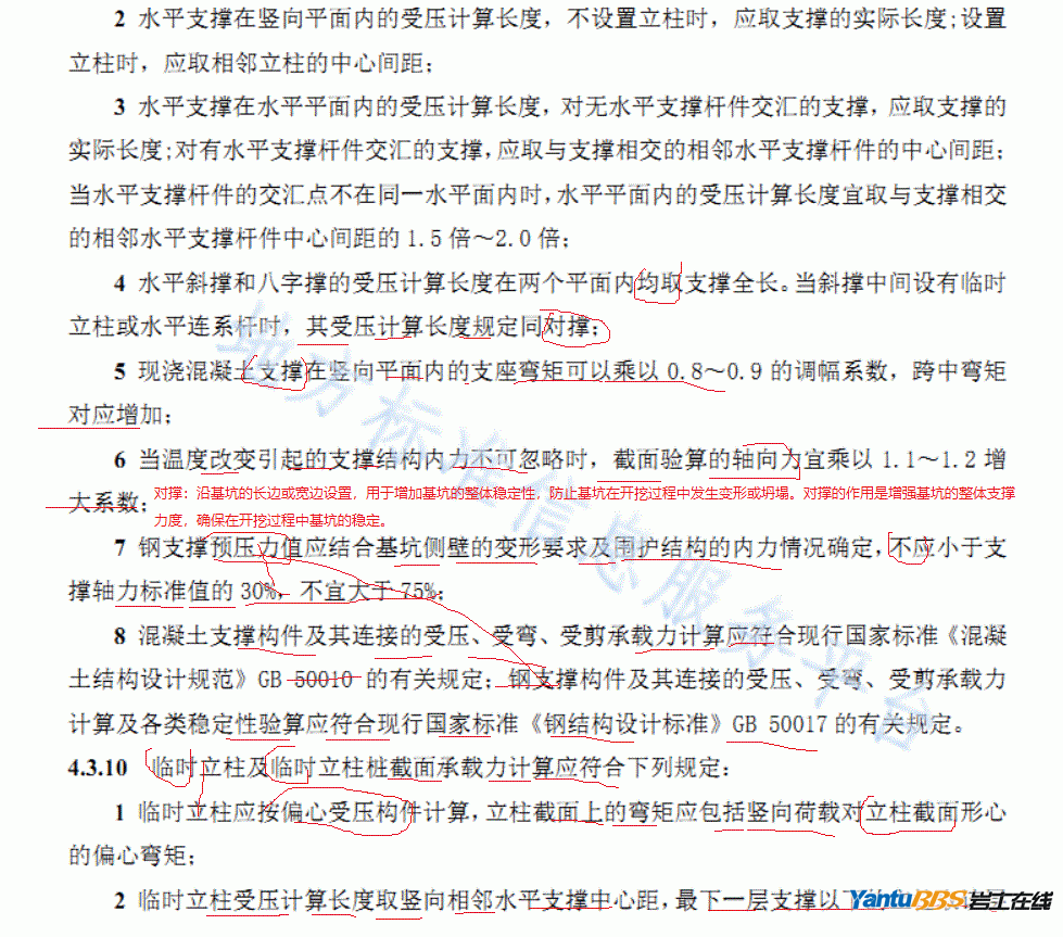

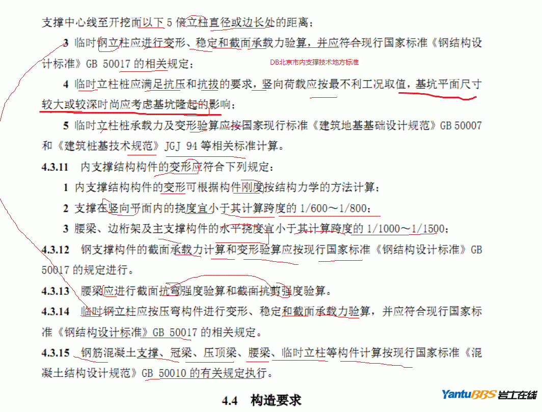

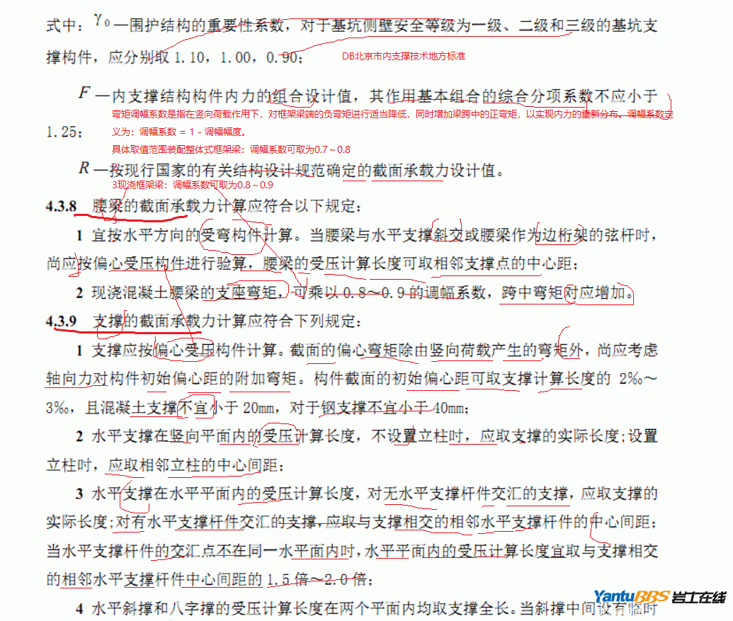

DB34_T 3466-2019 装配式钢支撑基坑支护技术标准 安徽地标 J:@yG1VIp
h ttps://bbs.yantuchina.com/read.php?tid=332658 )J?8"+_Y
基坑侧压力怎么传递给内支撑 ZiPz~G0[^
ht tps://bbs.yantuchina.com/read.php?tid=332461 -O\f y!
[热点讨论]理正工具怎么计算内支撑的梁 :j? MEeu
h ttps://bbs.yantuchina.com/read.php?tid=332433 |I;]fH,+
[工程图片]北 京基坑内支撑DB11/940-2012 6xFchdMG{m
ht tps://bbs.yantuchina.com/read.php?tid=332279 4K ]*bF44
基坑工程装配式型钢组合支撑技术标准 [?bq4u`
h ttps://bbs.yantuchina.com/read.php?tid=329447 \,#;gS "

包络图一般在配筋图中出现,一般包括剪力包络图、弯矩包络图、位移包络图、支反力包络图等。 2{Dnfl'k
htt ps://baike.baidu.com/item/%E5%8C%85%E7%BB%9C%E5%9B%BE/2103638?fr=ge_ala >mpNn
它通过将多个变量的取值用点或其他形式的图形表示,并以连线或曲线的方式将它们连接起来,从而形成一个区域或者曲面,这个区域或者曲面就是包络图。 BOR$R}q
包络图的原理与应用ht tps://wenku.baidu.com/view/900dcc54baf3f90f76c66137ee06eff9aef849df.html?_wkts_=1735432508248&bdQuery=%E5%8C%85%E7%BB%9C%E5%9B%BE%E6%98%AF%E4%BB%80%E4%B9%88%E6%84%8F%E6%80%9D Y0-?"R8
在数学中,包络是指由许多椭圆形曲线交织而成的一种图形,外观看起来像是被包裹起来的一样‌ -;ra(L`

62091
434515
5194
只看该作者 7楼 发表于: 2024-12-29

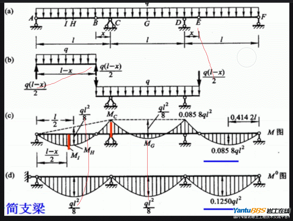

三跨主梁内力包络图例 $sb@*K}:4
htt ps://www.renrendoc.com/paper/98006779.html Er8F_,M+
弯矩包络图是由构件各个截面的弯矩最大值和最小值分别连接成的围线。 >Wx9a"H^(
ht tps://baike.baidu.com/item/%E5%BC%AF%E7%9F%A9%E5%8C%85%E7%BB%9C%E5%9B%BE/10566761 x*tCm8`{
单跨:是梁的一种较为简单和基本的结构形式,两端各有一个位移约束点的梁。 7@ y}J5,
htt ps://zhidao.baidu.com/question/1714946064865372340.html TNeL%s?B3

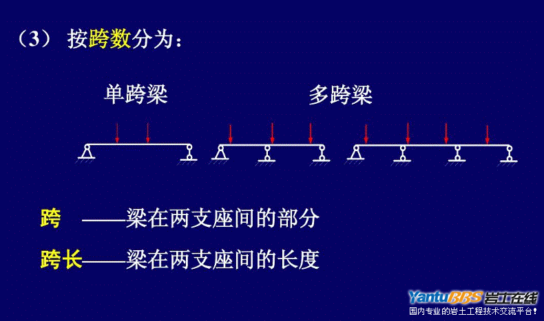

62091
434515
5194

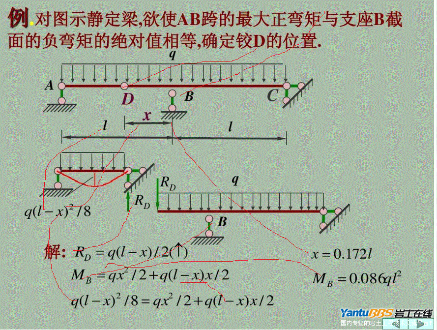

只看该作者 8楼 发表于: 2024-12-29

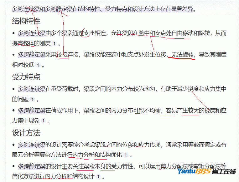

两跨或两跨以上连续的梁桥,属于超静定体系。连续梁在恒活载作用下,产生的支点负弯矩对跨中正弯矩有卸载的作用,使内力状态比较均匀合理,因而梁高可以减小,由此可以增大桥下净空,节省材料,且刚度大,整体性好,超载能力大,安全度大,桥面伸缩缝少,并且因为跨中截面的弯矩减小,使得桥跨可以增大。 /kK:{
ht tps://baike.baidu.com/item/%E8%BF%9E%E7%BB%AD%E6%A2%81%E6%A1%A5/2479823?fr=ge_ala Cr$8\{2OA7
ht tps://image.baidu.com/search/detail?ct=503316480&z=0&ipn=d&word=%E5%A4%9A%E8%B7%A8%E8%BF%9E%E7%BB%AD%E6%A2%81&step_word=&hs=0&pn=86&spn=0&di=7445700328764211201&pi=0&rn=1&tn=baiduimagedetail&is=0%2C0&istype=2&ie=utf-8&oe=utf-8&in=&cl=2&lm=-1&st=-1&cs=2250113735%2C2863629687&os=278010735%2C1283408605&simid=4288533261%2C759056420&adpicid=0&lpn=0&ln=1280&fr=&fmq=17354344152 28_R&fm=result&ic=&s=undefined&hd=&latest=&copyright=&se=&sme=&tab=0&width=&height=&face=undefined&ist=&jit=&cg=&bdtype=0&oriquery=&objurl=https%3A%2F%2Fwww.51wendang.com%2Fpic%2Fc4708eed59dd62053b798477%2F7-810-jpg_6-1080-0-0-1080.jpg&fromurl=ippr_z2C%24qAzdH3FAzdH3Fooo_z%26e3Bc8ojg1wg2_z%26e3Bv54AzdH3F15vAzdH3Fv90abjj1cl11mdacnk0lb900AzdH3F0&gsm=1e&rpstart=0&rpnum=0&islist=&querylist=&nojc=undefined&dyTabStr=MCwzLDEsMiwxMyw3LDYsNSwxMiw5&lid=7496364028655795289 sBm/9vu
ht tps://www.51wendang.com/doc/c4708eed59dd62053b798477/8 91j.%#[v'
ht tps://www.51wendang.com/doc/f7d04cda99eef0e5dc9a78f2/55 Z%O>|ozpq
在结构特性方面,多跨连续梁由多个梁段通过支座相连,允许梁段在跨中和支点处自由移动和旋转,从而提高了整体的刚度。相比之下,多跨静定梁采用铰接连接,梁段仅能在跨中和支点处发生位移,无法旋转,导致其刚度相对较低。 )qV&sru.$
梁段是指桥梁上支撑铺装层和承受荷载的结构部分‌。在桥梁工程中,梁段是构成桥梁主体结构的基本单元,通常通过拼接施工来完成整个桥梁的构建。‌ YXjWk),

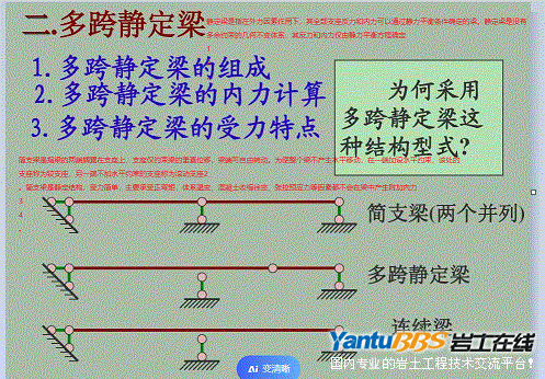

62091
434515
5194
只看该作者 9楼 发表于: 2024-12-29

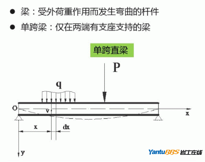

结构力学§3-2多跨静定梁.ppt JHf}LZu
ht tps://www.renrendoc.com/paper/116960794.html L#e|t0'#
多跨连续梁计算实例 k*4?fr
ht tps://www.renrendoc.com/paper/117956889.html 1?(mE7H#
ht tps://aistudy.baidu.com/site/wjzsorv8/8cd47d9a-7797-42f3-9306-b902ded71161?qaId=1403720&categoryLv1=%E6%95%99%E8%82%B2%E5%9F%B9%E8%AE%AD&efs=1&ch=54&srcid=10014&source=natural&category=%E5%85%B6%E4%BB%96&eduFrom=136&botSourceType=46 y^C; ?B<
支座,作为建筑结构的关键组件,承担着将上部荷载有效传递至下部结构,并减少结构变形与应力的重任,对确bao建筑安全至关重要。 e;=G|E
支座的四种类型及对应符号h ttps://wenku.baidu.com/view/851124c130687e21af45b307e87101f69e31fbb4.html?_wkts_=1735435193949&bdQuery=%E6%94%AF%E5%BA%A7%E6%9C%89%E5%93%AA%E4%BA%9B -BV&u(
ht tps://www.mianfeiwendang.com/doc/25b182dd618aaa736e68379a/4 g"3h#SMb
【科普百科】桥梁支座详解全攻略,图文+计算详解,值得收藏! g(:y_EpmLH
h ttps://mp.weixin.qq.com/s?__biz=MzA3NTQ0NjkwNg==&mid=2651713311&idx=3&sn=2231b124d3747c1efa30855b42e781c5&chksm=8489200ab3fea91ce2ebf26d81dab7817898d948cfd44975e35c33fe12a8b471559db6fd8c94&scene=27 , "zS  pN

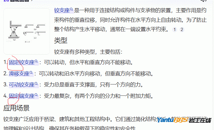

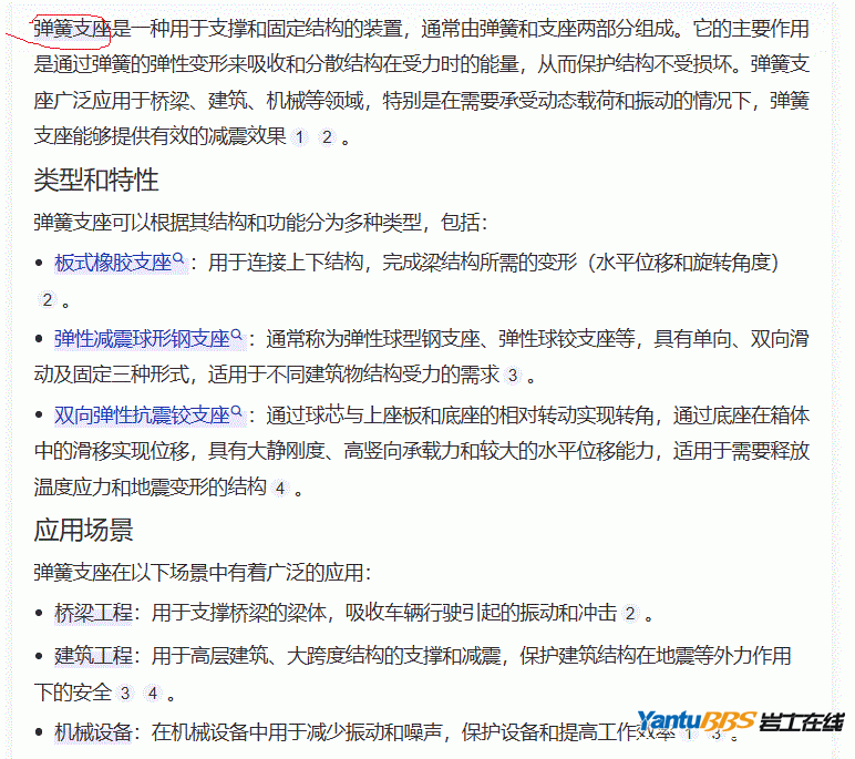

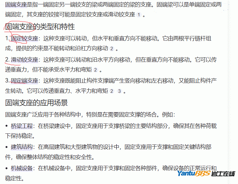

铰支座,是指梁的两端搁置在支座上,支座仅约束梁的垂直位移,梁端可自由转动。 (WW,]#^
‌弹簧支座‌是一种用于支撑和固定结构的装置,通常由弹簧和支座两部分组成。它的主要作用是通过弹簧的弹性变形来吸收和分散结构在受力时的能量,从而bao护结构不受损坏。 } V4"-;P
固定端支座是一种建筑结构中的连接件,它能够阻止构件在支撑端产生竖向移动、左右移动以及转动。 "gCSbMq(Vq

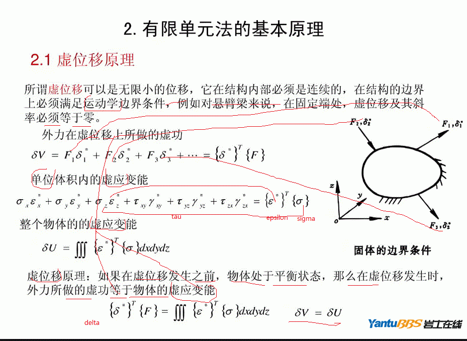

在杆系结构中,数根杆件的汇交联结处称为结点(又称节点)。 G@(7d1){
h ttps://baike.baidu.com/item/%E6%9D%86%E7%B3%BB%E7%BB%93%E6%9E%84/5889124?fr=ge_ala %SE g(<
ht tps://www.renrendoc.com/paper/149200750.html 0'<S7?~|
htt ps://aistudy.baidu.com/site/wjzsorv8/8cd47d9a-7797-42f3-9306-b902ded71161?qaId=4691199&categoryLv1=%E6%95%99%E8%82%B2%E5%9F%B9%E8%AE%AD&efs=1&ch=54&srcid=10014&source=natural&category=%E5%85%B6%E4%BB%96&eduFrom=136&botSourceType=46 xphqgOc12,
4空间杆系有限元.pdf S,v`rmI
ht tps://max.book118.com/html/2017/0726/124423880.shtm Ylf4q/-

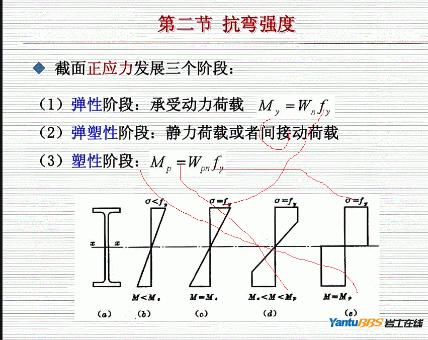

‌弯矩调幅‌是指在结构设计中,根据整体弹性内力和构件塑性设计原理,对某些截面的弯矩值进行适当调整的一种方法。具体来说,弯矩调幅是在弹性弯矩的基础上,根据需要适当调整某些截面的弯矩值,通常是对那些弯矩绝对值较大的截面进行调整。调整后的内力用于进行截面设计和配筋构造‌ <eI;Jph5
对结构按弹性方法所求得的某些截面的最大弯矩值和剪力值进行适当的调整(降低),以考虑结构非弹性变形所引起的内力重分布,根据调整后的内力进行截面设计和配筋构造。 在一般情况下,弯矩调幅不超过按弹性理论计算所得弯矩值的25%,因为调幅过大,塑性铰出现的比较早,塑性铰产生很大的转动会使裂缝开展过宽,挠度过大而影响使用。 K XGs'D
调幅法 'SY &-<t(
ht tps://baike.baidu.com/item/%E8%B0%83%E5%B9%85%E6%B3%95/5713296?fr=aladdin nk{1z\D{

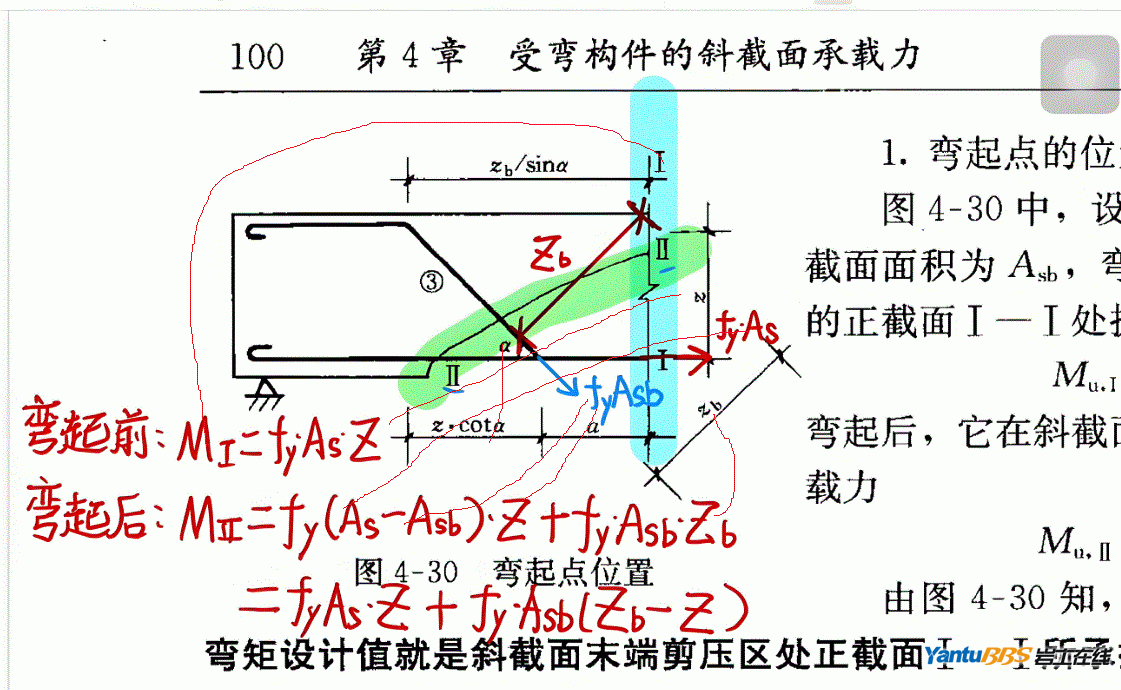

答:1、当有轴压力的存在,能推迟斜裂缝的出现,减小其宽度,增大剪压区高度,从而有利于斜截面承载力,因此,受压构件的斜截面承载力公式是在受弯构件相应公式的基础上加上轴压力所提高的抗剪部分0.07N。2、轴拉力的存在使裂缝贯通全截面,从而不存在剪压区,降低了斜截面承载力。因此,受拉构件的斜截面承载力公式是在受弯构件相应公式的基础上减去轴拉力所降低的抗剪强度部分,即0.2N。偏心受压:Vu=1.75/λ+1.0 *ƒtbho+ ƒyvAsn/s*ho +0.07N偏心受拉:Vu=1.75/λ+1.0 *ƒtbho+ ƒyvAsn/s*ho -0.2N
