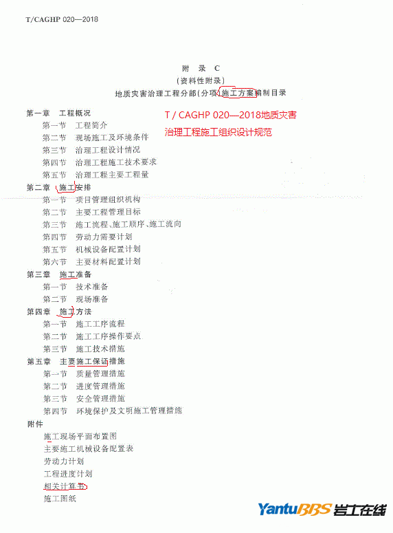

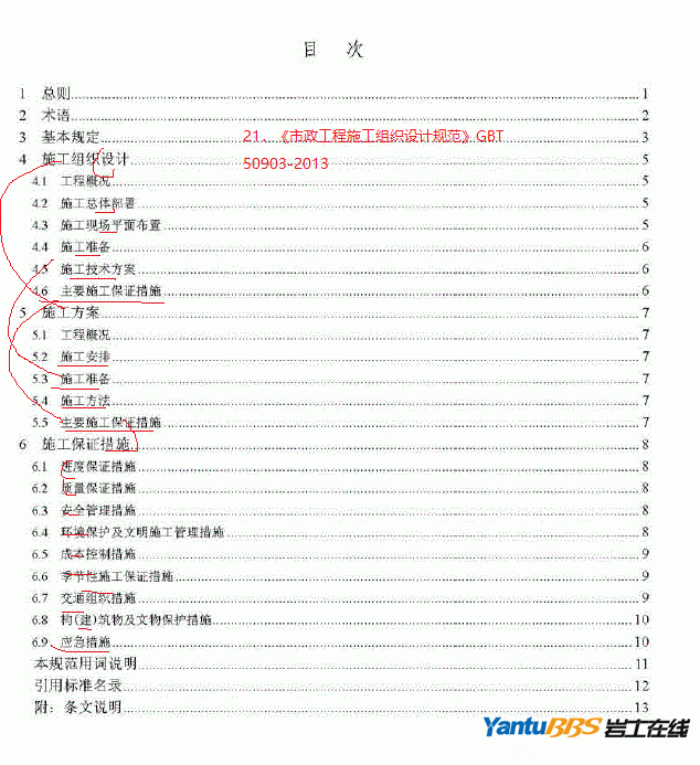

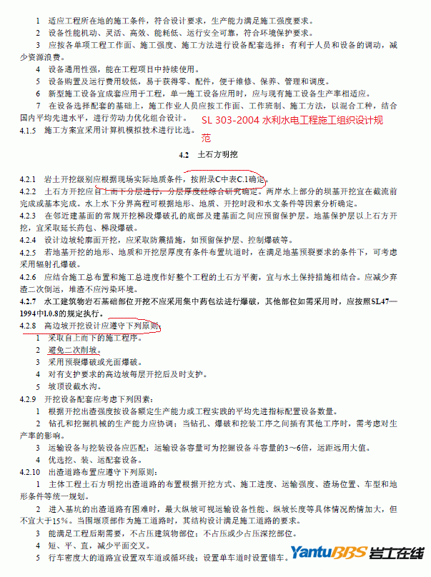

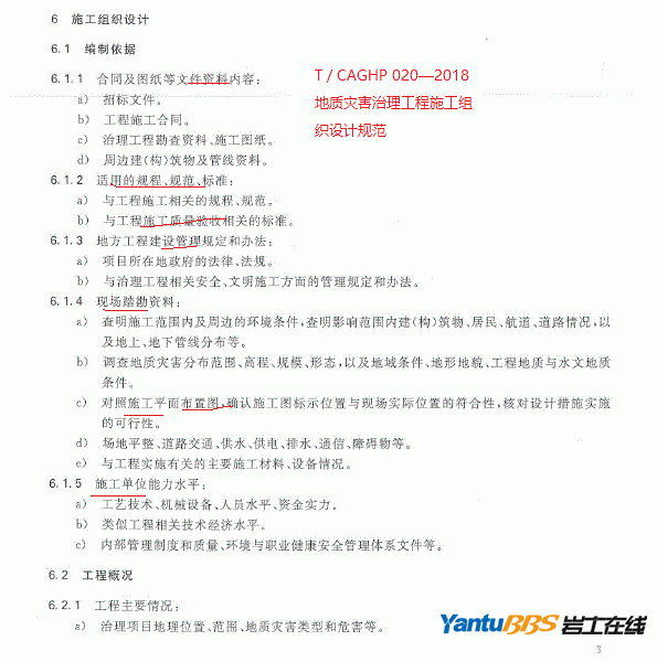

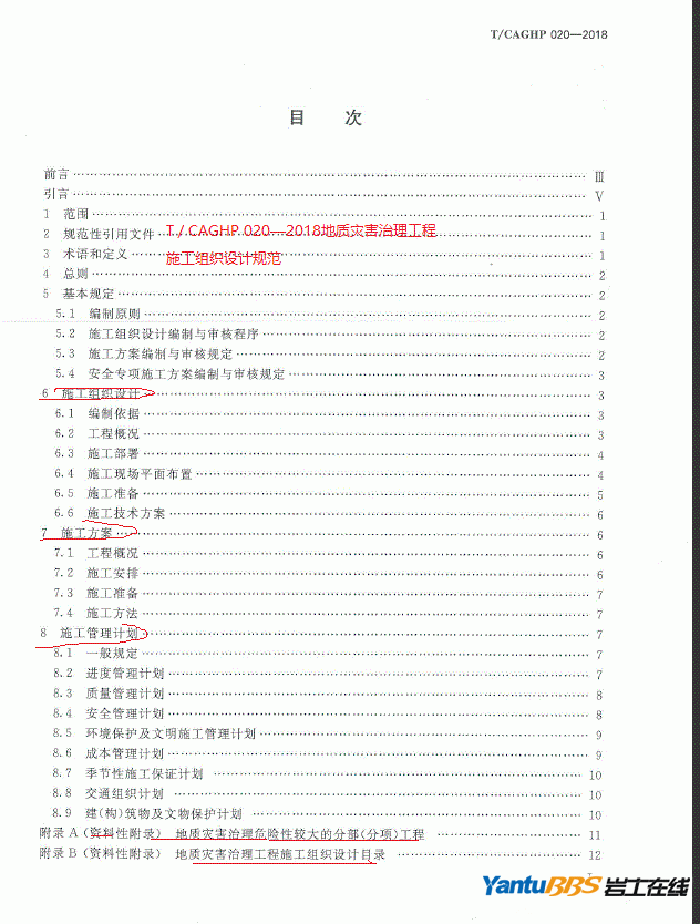

哪个有较好-滑坡治理施工组织设计目录以及滑坡治理项目抗滑桩专项施工方案有关目录,可以分享一下? @$FE}j_
《建筑施工组织设计规范》GB+T50502-2022 (IX iwu
h ttps://www.doc88.com/p-29859881244189.html d,=Kv
ht tps://old.gxcic.net/gxzczx/uploadnews/2012-6/201262717134918426.pdf i`o}*`//
滑坡施工要注意挖孔出来的土废弃问题,施工图要完整,应有详图。图示、图例完善。复核施工材料堆放区对滑坡的影响。如果工期60天,应说明关键工期节点,细化进度网络图。 >Gbj1>C}
施工内容要补充,如遇到不良地质情况处理、桩间板施工工艺与搭接,挖孔桩存在滑塌以及孔中空气检测。 KTn,}7vZ
另外就是补充高空坠落,以及应急线路图。 p:M#F:
岗位设置应以施工单位人员为主,劳动力安排应根据定额工效确定施工进度。 Enee\!@v
