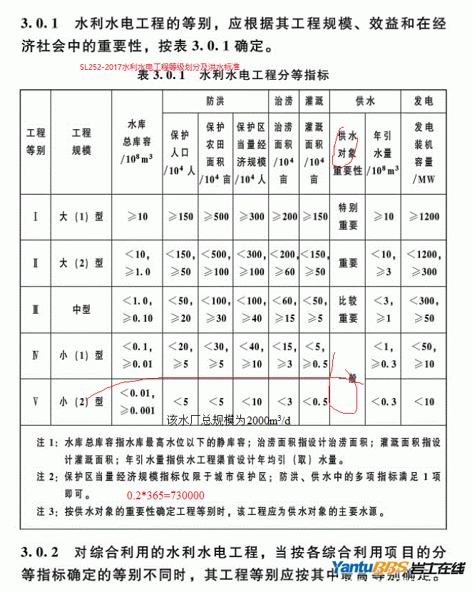

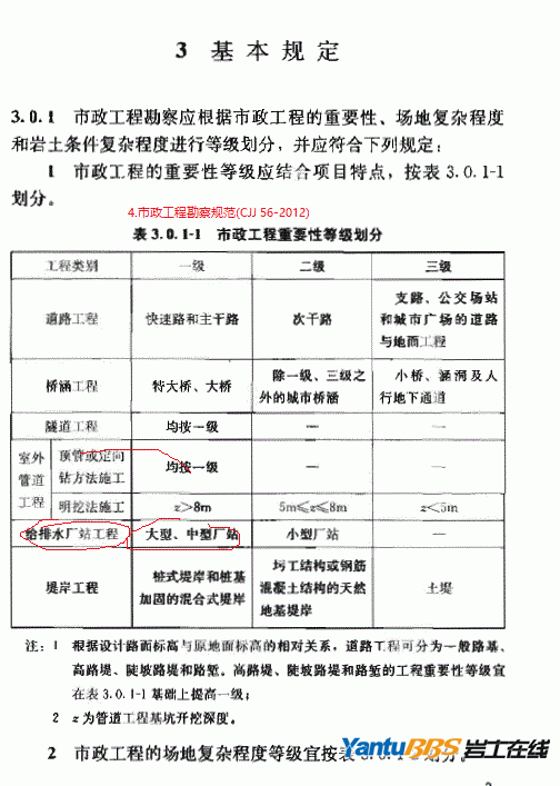

[急切求助]问下大家,市政水厂这种结构盖章怎么收费,按什么比例 |jG~,{
ht tps://bbs.yantuchina.com/read.php?tid=326627 |b.z*G
配水井、絮凝沉淀池、重力式无阀滤池、综合楼等9处建构筑物组成,该水厂总规模为2000m3/d, aV|9H
拟建的管道工程主要包括主源输水管道(4.85km)、备用水源输水管道(0.905km)、两条主要配水管道(共计19.709km)以及6条支线配水管道(共计7.198km)。管材类型主要为钢丝网骨架PE管(DE75、DE90、DE160、DE250)以及无缝钢管(内外防腐)(D95×6.5、D108×6.5、D168×7、D273×8、D325×8),管道设计埋深为0.7m,主要施工方式为明挖,局部跨公路部位采用顶管的方式施工。 $8 =@R'

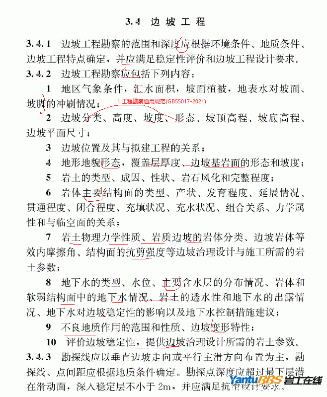

《勘察通规》第3.2.8条规定:“采取岩土试样和原位测试应满足分析评价要求,并应符合下列规定:1.采取土试样和原位测试的勘探孔数量,应根据地层结构、地基土的均匀性和工程特点确定,且不应少于勘探孔总数的1/2;2.每个场地每一主要土层的不扰动试样和原位测试数据不应少于6件(组),当采用连续记录的静力触探或动力触探时,每个场地不应少于3个勘探孔;(其余3款从略)” PkUd~c

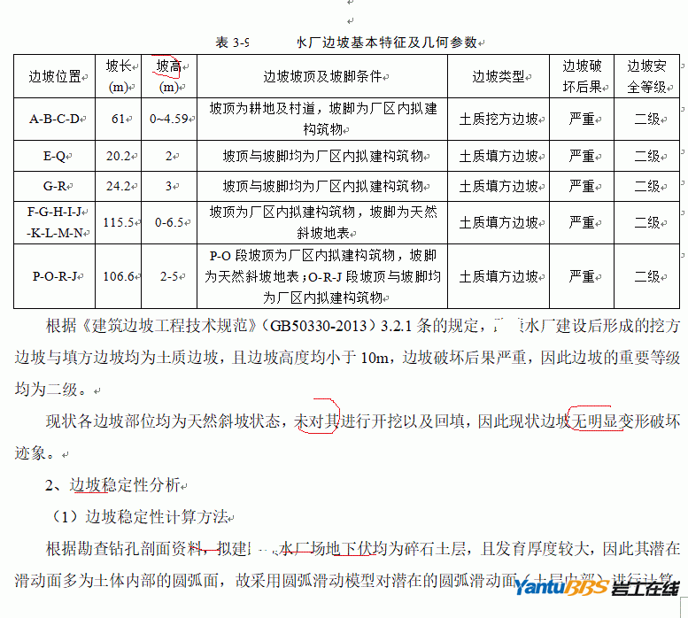

如前所述,拟建水厂位于一脊状缓坡地貌的顶部及南侧缓坡部位,场地北侧脊状地貌顶部多呈坡向向东南的缓坡,场地南侧地势北高南低,整体呈缓坡状,地表坡度约15~20°,局部发育陡坎。根据建筑总平图,结合现状地形可以看出,拟建跷碛水厂多出建筑物基底部位现状为缓坡,部分建筑物基底标高大于现地面标高,后期可能进行回填。综合场地现状局部陡坎发育的地貌特征及后期可能形成的半挖半填的地基特征,建议场地按照建筑抗震不利地段考虑。 m,MSMw1p

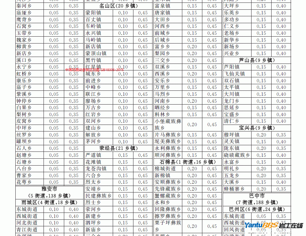

3.3.5 地震稳定性评价 .zj0Jy8N
1、地基土液化评价 ;y>a nE}n{
根据《建筑抗震设计规范》(GB 50011-2010)(2016年版)判定,拟建场地无饱和粉士、砂土分布,场地内均为碎石土层,故不需进行液化评价。 >,5i60Q
2、地基土震陷性评价 J7$_VP
依《岩土工程勘察规范》(GB50021-2001,2009 版)第5.7.11节,本场地地震基本烈度为7度,估算场地地层等效剪切波Vs为184.6m/s,大于震陷临界等效剪切波速90m/s,可不考虑震陷影响。 j;nb?;
3、横向扩展 -K %5(Eg
根据前述分析可知,本工程场地内无饱和粉士、砂土等可产生液化的土层,同时场地现状呈缓坡地貌,地下水埋深较深,现状场地无明显变形破坏迹象,场地岩土体稳定性较好,因此本场地可不考虑横向扩展影响。 &1^%Nxu1

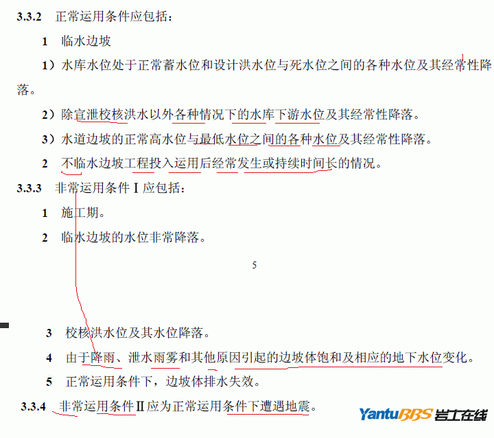

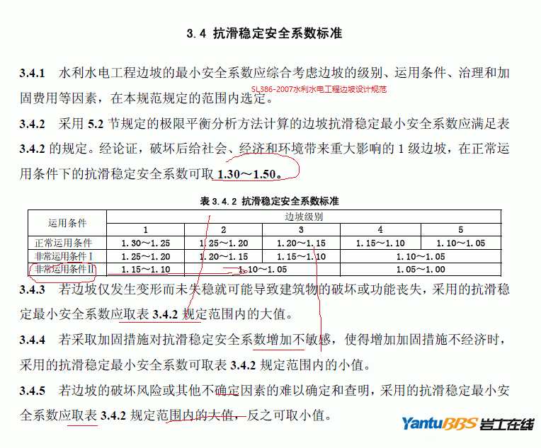

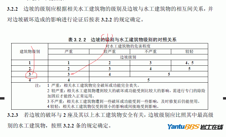

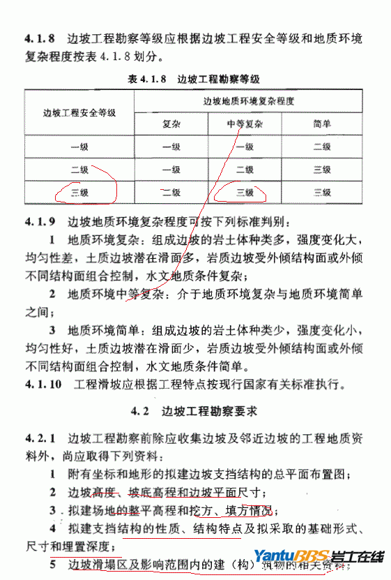

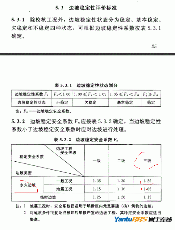

2、边坡稳定性分析 \=2m7v#E
(1)边坡稳定性计算方法 P,xwSvO#M
根据勘查钻孔剖面资料,拟建跷碛水厂场地下伏均为碎石土层,且发育厚度较大,因此其潜在滑动面多为土体内部的圆弧面,故采用圆弧滑动模型对潜在的圆弧滑动面(土层内部)进行计算,稳定性系数计算公式参考《建筑边坡工程技术规范》(GB50330-2013)附录A,具体公式如下 ]7YNIS

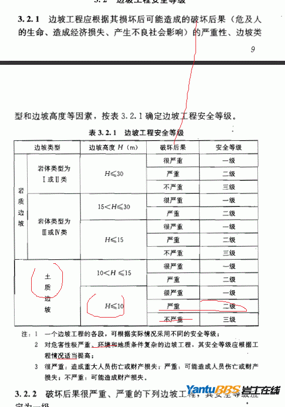

依据《水利水电工程等级划分及洪水标准》(SL 252-2017)确定建筑物级别为3级,结合《水利水电工程边坡设计规范》(SL386-2007)3.2.2条,确定边坡等级为3级,根据3.4.2条,确定一般工况Fst取1.15~1.20,地震工况Fst取1.05~1.10。 Im72Vt:p-

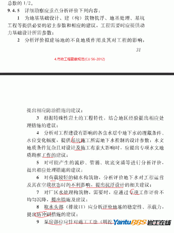

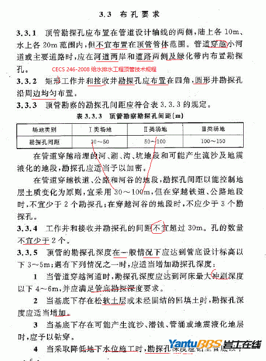

3.5.8 地质条件可能造成的工程风险评价及建议 7=}F{U
(1)基槽开挖深度范围内均为第四系松散层,开挖深度较大,基槽变形或基槽失稳对周边环境影响较大,如道路等,建议分层开挖,边开挖边支护,不应土方开挖一坡到底。同时基槽开挖根据有关规定应进行沉降观测。沉降观测工作在基础底面施工完成后即应开始,直至沉降稳定为止;沉降观测所使用仪器,观测方法及沉降稳定标准,应符合有关规程要求。基槽开挖过程中应进行土体变形、支护结构的内力和变形、地下水位及周边建(构)筑物等设施的沉降和位移等的观测。 QfpuZEUK
(2)工程场地均为碎石土层,在基槽开挖时极易产生基坑边坡失稳、建筑物沉降过大等现象,若采用桩基础,则灌注桩施工时可能产生塌孔,成桩时应采取有效的桩孔护壁措施,同时成桩过程中会在桩底产生一定厚度的沉渣,故在浇注混凝土之前应做好清底工作,严格控制孔底沉渣厚度。 !u|Tu4G^

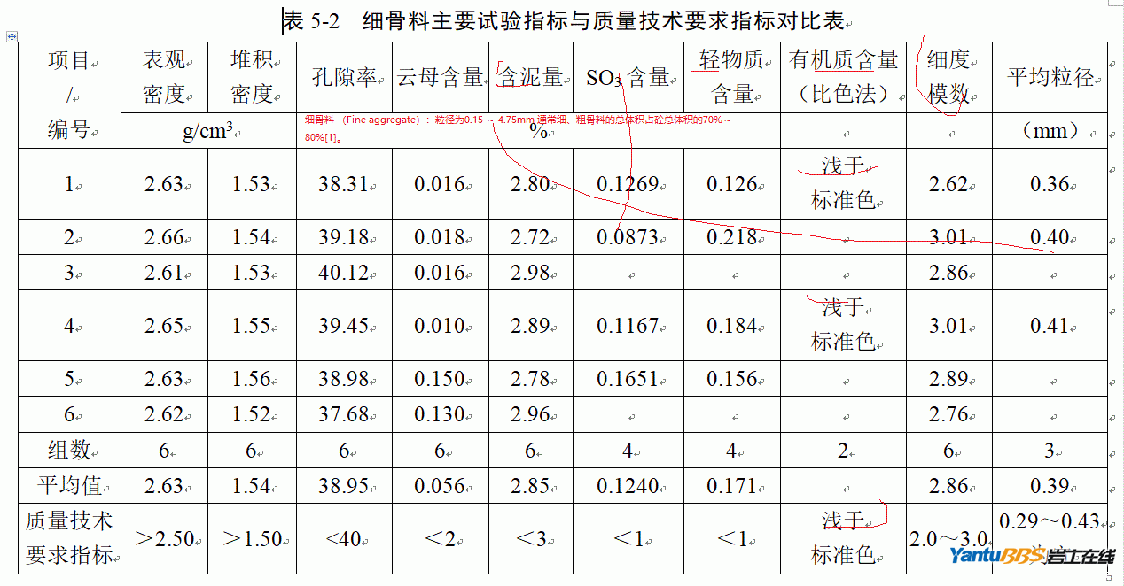

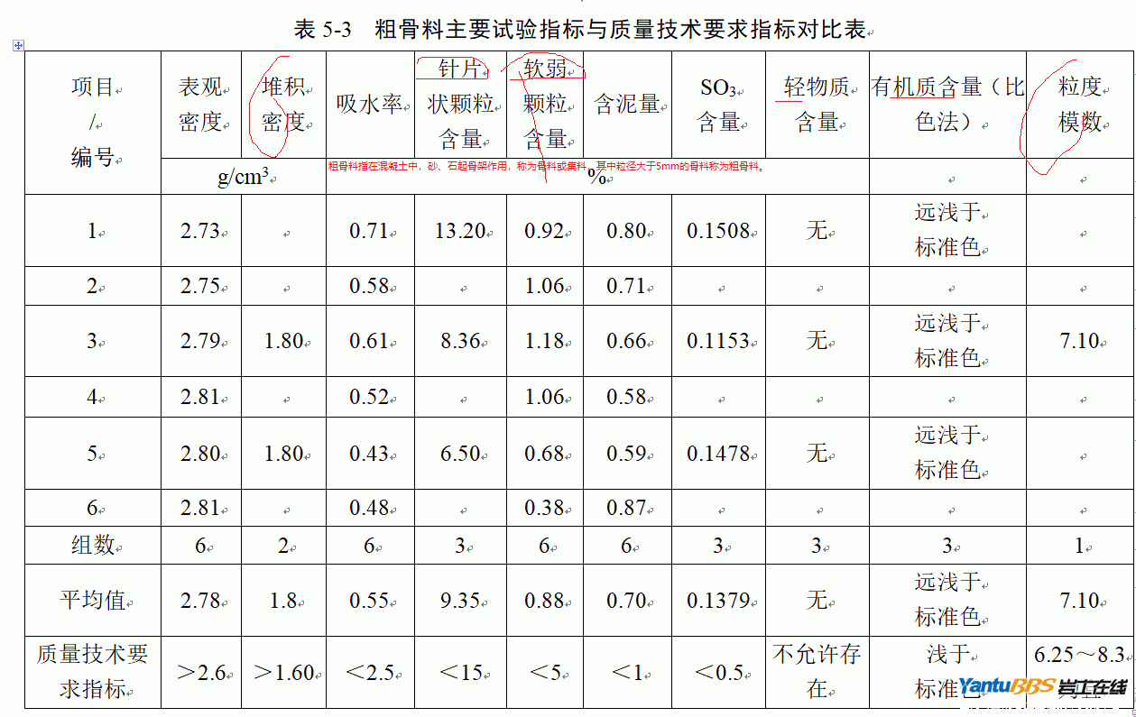

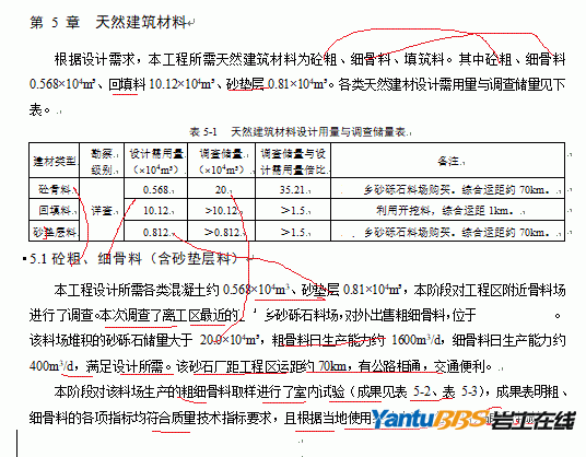

第 5 章  天然建筑材料 ii|? ;
根据设计需求,本工程所需天然建筑材料为砼粗、细骨料、填筑料。其中砼粗、细骨料0.568×104m³、回填料10.12×104m³、砂垫层0.81×104m³。各类天然建材设计需用量与调查储量见下表。 k[|~NLB8
5.2 回填料 9q[;u[A8^
本工程所用回填料主要用于跷碛水厂及配水工程以及各乡镇管网改造工程的回填,设计需用量为10.12万m³,本次可利用开挖的土石料为10.54万m³,其回填料的质量及储量满足设计要求,综合运距1km。 ~Qj}ijWD
粗骨料指在混凝土中,砂、石起骨架作用,称为骨料或集料,其中粒径大于5mm的骨料称为粗骨料。 :py\ |
htt ps://baike.sogou.com/v8422140.htm?fromTitle=%E7%B2%97%E9%AA%A8%E6%96%99 sH#X0fG
细骨料 (Fine aggregate):粒径为0.15 ~ 4.75mm 通常细、粗骨料的总体积占砼总体积的70%~80%[1]。 PRu&3BP
h ttps://baike.sogou.com/v9813037.htm?ch=frombaikevr&fromTitle=%E7%BB%86%E9%AA%A8%E6%96%99 _=f=fcl
