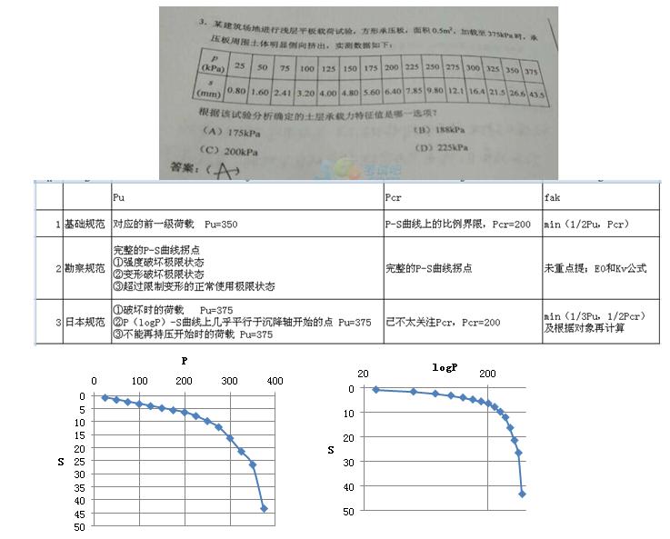

暧昧题,坑题,到处都是。2016年上午案例第3题 确定土层承载力特征值,觉得Pu=375,所以选B。是标准的Pu。如果仅按勘察规范,不知道要定前一级。考试时,为什么不指定规范?

555678:暧昧题,坑题,到处都是。2016年上午案例第3题 确定土层承载力特征值,觉得Pu=375,所以选B。是标准的Pu。如果仅按勘察规范,不知道要定前一级。考试时,为什么不指定规范?[图片] (2016-09-09 11:24)
指定规范跟专家要考倒咱的意图不吻合哦
