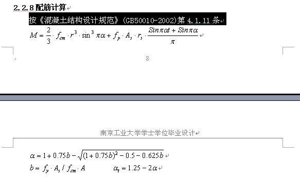

看了搂住的计算书,有几个问题请教一下: '`^~Zy?c
1.围护桩配筋计算你说采用的是按《混凝土结构设计规范》(GB50010-2002)第4.1.11条,可是实际规范好像并没有这一条呀。 GP+=b:C{E

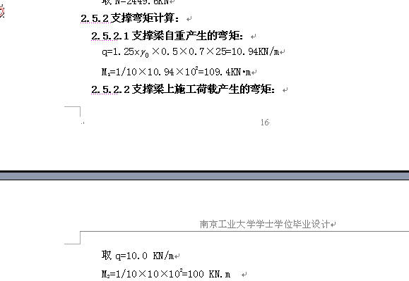

864
1603
2609
只看该作者 167楼 发表于: 2008-03-21
2.支撑计算时,支撑的弯矩计算公式是依据哪个规范或者是模型的呀,系数取1/10有什么依据么有,谢谢。
