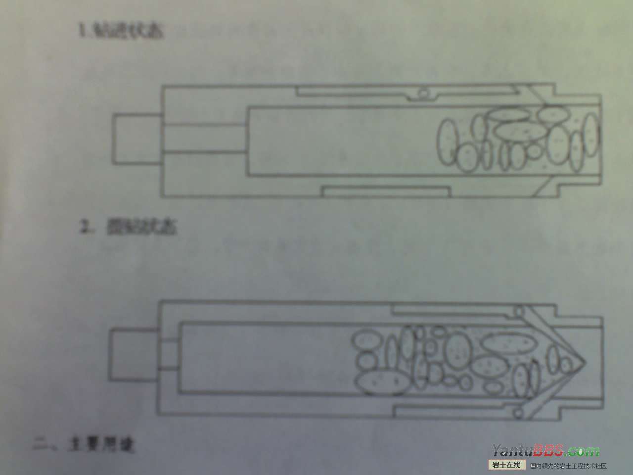

发一张砾石取芯钻探的示意图大家参考一下。

卵砾石钻取器,适用于大口径卵砾石层的钻探取芯,能在一次钻程中同时完成回转钻进和提取岩芯。本装置采用双管结构,齿轮和齿条安装在外管内壁上,主动齿条和被动齿条能在外管内壁上的燕尾槽中移动,通过内管外壁上的动力传动槽和主动齿条上的动力传动销,使主动齿条移动带动齿轮转动,传动被动齿条运动,驱动机械手伸缩,达到抓取岩心的目的。若将伸缩轴相对外管逆时针旋转,使锁销旋入滑动导管的锁紧槽中,使其内外管间设有相对运动,机械手则藏于内、外管之间,处于被保护状态。

以上资料来源于专利网。关心的可查看。
