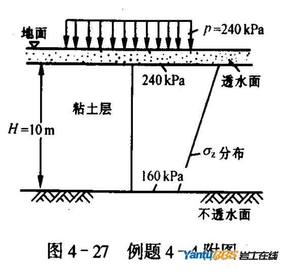

设饱和粘土层的厚度为10m,位于不透水坚硬岩层上,由于基底上作用着竖直均布荷载,在土层中引起的附加应力的大小和分布如图4-27所示。若土层的初始孔隙比e0为0.8,压缩系数av为2.5×10-4kPa-1,渗透系数k为2.0cm/a。试问:(1)加荷一年后,基础中心点的沉降量为多少?(2)当基础的沉降量达到20cm时需要多少时间?
 【解】(1)该圆该土层的平均附加应力为  [font=ˎ̥]
            σz=(240+160)/2=200kPa
则基础的最终沉降量为 [font=ˎ̥]
       S=av /(1+e0)×σzH=2.5 ×10-4 ×200 ×1000 /(1+0.8) [font=ˎ̥]
                                   =27.8cm [font=ˎ̥]
该土层的固结系数为 [font=ˎ̥]
Cv=k(1+e0)/avγw=2.0 ×(1+0.8) /0.00025×0.098 [font=ˎ̥]
                                    =1.47×105cm2/a [font=ˎ̥]
时间因数为 [font=ˎ̥]
Tv=Cvt /H2=1.47×105×1 /10002=0.147 [font=ˎ̥]
土层的附加应力为梯形分布,其参数 [font=ˎ̥]
α= σzˊ/ σz〞=240 /160=1.5
 由Tv及α值从图4-26查得土层的平均固结度为0.45,则加荷一年后的沉降量为 [font=ˎ̥]
             St=U×S=0.45×27.8=12.5cm [font=ˎ̥]
(2)已知基础的沉降为St=20cm,最终沉降量S=27.8cm [font=ˎ̥]
则土层的平均固结度为 [font=ˎ̥]
                  U=St /S=20 /27.8=0.72 [font=ˎ̥]
由U及α值从图4-26查得时间因数为0.47,则沉降达到20cm所需的时间为 [font=ˎ̥]
           t=TvH2 /Cv=0.47×10002 /1.47×105=3.2年
