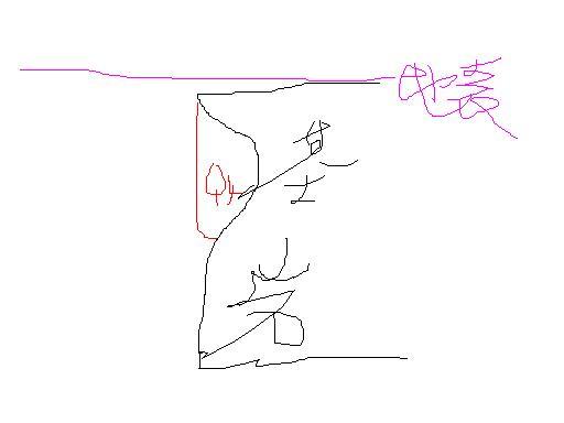

我认为是可能的,当发生强烈地壳运动,地层发生倒转,就可能出现,这种情况。

如下图,应为可能性一种

如上贴,构造形成应该比较复杂了,我前一段就看到过类似的岩芯
