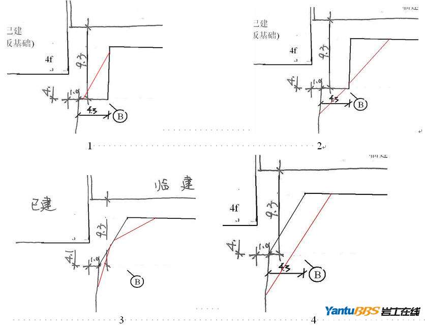

地下水在现有场地(标高-1.0)处 M)CQ|P
K.42 VM)F
从现有场地(标高-1.0)处往下: F,@uYMQs
①层 杂填土   2m                 J['i
②层 粉质粘土  2m pI}6AAs}Z
③层 淤泥质粉质粘土 1m Xe@:Aun
④层 粉土  2m OK%d1M^8j
⑤层 粉质粘土夹粉土  4m   N`+@_.iBX
M^0^l9w
基坑底在②层 粉质粘土 $mn+
i?6#>;f
{emym$we
[ 此帖被luckprince在2010-09-19 19:32重新编辑 ]

西边(3f)和北边(4f)(建筑)做支护桩加混凝土支撑, 2]+f<Z[/
南边做重力式挡土墙
离线luckprince
1647
5507
只看该作者 14楼 发表于: 2010-09-19
西北角4f离基坑较近,请大家看看下面哪个方法处理阳角B较好,受力合理 k_2W*2'S
.(第一方案加拉杆,感谢网友高人,但该地区没用过的经验),其他都用支撑

楼主最好能给下各个土层的参数吗?如粘聚力和摩擦角等,用理正先算一下 IXmtjRv5
根据周边环境,此处3m的小坑北、西、东侧需要重点关注,由于离建筑、道路比较近建议考虑做重力式挡土墙,南侧由于距离建筑物较远,可以考虑放坡开挖或者放坡加土钉墙 em87`Hj^lo
两个阳角楼主不放心的话可以考虑用钢支撑 )_bR"!Z
另如果业主不在乎钱的话直接都给打上支护桩,保守点总没有错,由于基坑小,施工单位及设计单位都不怎么重视导致一些小的基坑往往比较容易出问题,所以还是需要引起重视 BJM_kKH
以上仅是我的一些个人意见希望能对楼主有点帮助,谢谢!

建议第三个方案

谢谢15楼的建议 8h&Ed=gi
i#@3\&{J>
离建筑、道路比较近由于考虑施工场地有限,考虑离建筑较近的做支护桩加支撑 _pX y}D
南边为保护建筑,做重力式挡墙 PF,|Wzx

引用第16楼totfq于2010-09-19 09:38发表的  : 3w=OvafT:
建议第三个方案 MLL4nkO,`
>f [Lb|t
( aGwe@AS
 )"im|9
谢谢!我也是考虑第3方案! Zhl}X!:c?\
AeqxH1%
第2方案,以前看过类似做法.但感觉阳角受力复杂,不可靠! \\F@_nB,b

楼主的做法很保守,肯定没问题的

引用第19楼xiaopan099于2010-09-19 10:11发表的  : ?fB}9(6
做拉背板就可以了 (fc /"B-
;?/v}$Pa
r-#23iT.~
请您能否讲一下拉背板?

只看该作者 23楼 发表于: 2010-09-19
基坑深度三米,可以做搅拌桩重力坝,能放坡的位置放坡,搅拌桩桩底进入四层,应该没问题。靠近房子位置分块开挖
